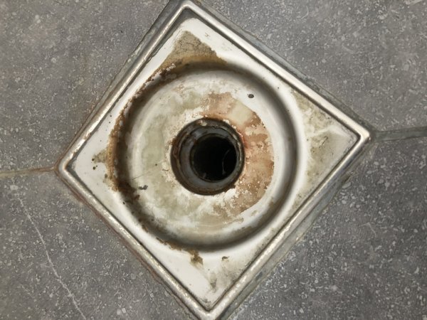

Hi all,
Een vraag over afvoer waar jullie me hopelijk mee kunnen helpen. Heb net een nieuwe woning gekocht en bij de bezichtiging rook het al niet heel fris in de badkamer. Dit zou komen door de reeds afgekoppelde wasmachine. Inmiddels zit ik er nu even en ben er zeker van dat het doucheputje de oorzaak is.
Ziet er zo uit:
Opvallend is dat de badkamer nog maar 3 jaar oud is. Ik heb sterk het gevoel dat er een onderdeel mist. Er is namelijk geen waterslot of iets dergelijks. Sterker nog: ik voel opwaarts stromende lucht als ik mijn hand boven het putje houdt.
Nu de vraag: hoe los ik dit op? Mis ik een onderdeel dat ik kan bijbestellen? Is dit een constructiefout en kan ik opnieuw beginnen? Moet er een nieuw putje in?
Hoor graag jullie visies!

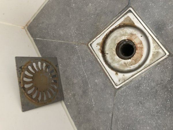

De onderkant van de deksel is zichtbaar op foto 1. Staar met de bovenkant naar de muur. Er is 0 indicatie dat er ergens iets op bevestigd moet/kan worden. Zie namelijk bij andere modellen wel dat er inderdaad iets aan de onderkant wordt gemonteerd.
Iemand een suggestie of oplossing?

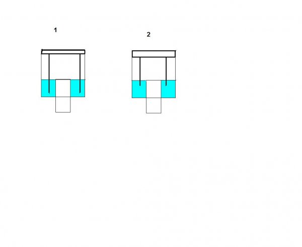

Normaal zit er een kommetje onder het dekseltje gepuntlast
of er zat een los kommetje er bij
je kunt even opmeten het dekseltje zodat je een compleet dekseltje met kommetje koopt.

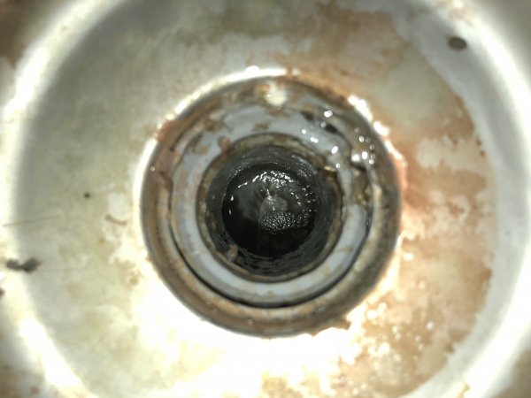

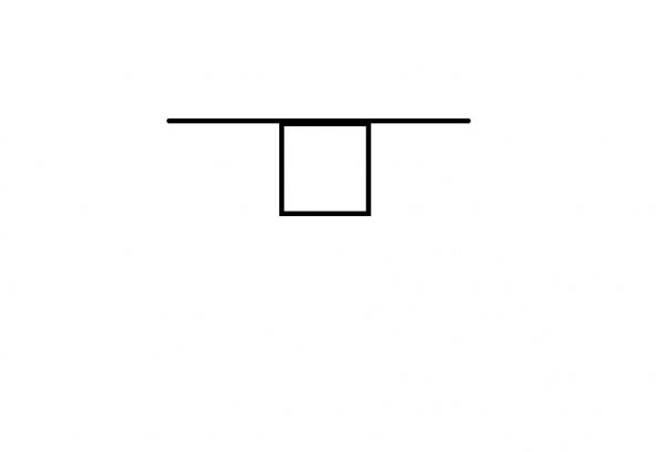

hoe ziet die put er uit op de bodem zit daar een opstaande rand zoadat je een waterslot krijgt.
of is dit een put waar vroeger in het midden een verzonken sifonnetje had.
kan die grijze pvc er uit getrokken worden.
kan je foto maken iets van de zijkant dat je dat beter in beeld krijgt.

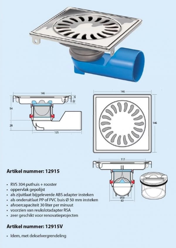

Kijk even hier kan je zien reukslot adopters
zie hier
dus dat grijze pvc er uit trekken en een passende adopter weer plaatsen dan heb je een goede stank afsluitin
