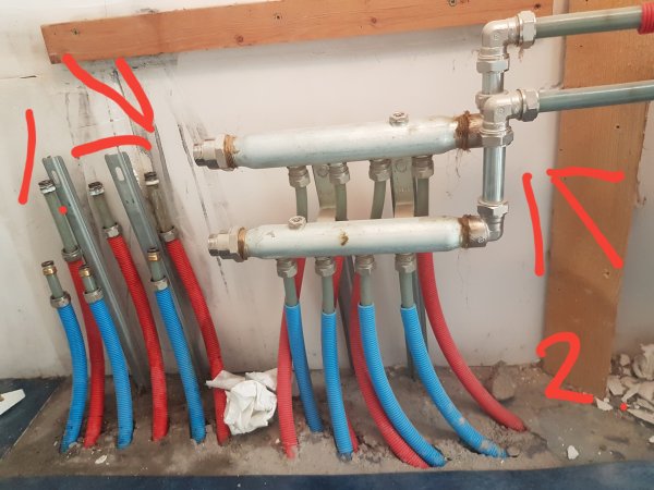

Vraagje, kan de verdeler van de CV direct door gelust/verbonden (1.) worden met een verdeler unit van de vloerverwarming? Of moet deze voor de CV verdeler gesplitst (2.) worden? Uiteraard komen de bypass en afsluiter er nog tussen.. Zie foto ter verduidelijking. Alvast bedankt!!
In principe kun je prima de aansluiting aan de linkerkant van de cv verdeler gebruiken om de vloerverdeler te voeden. Wel een vloerverdeler met een eigen pomp neem ik aan?
