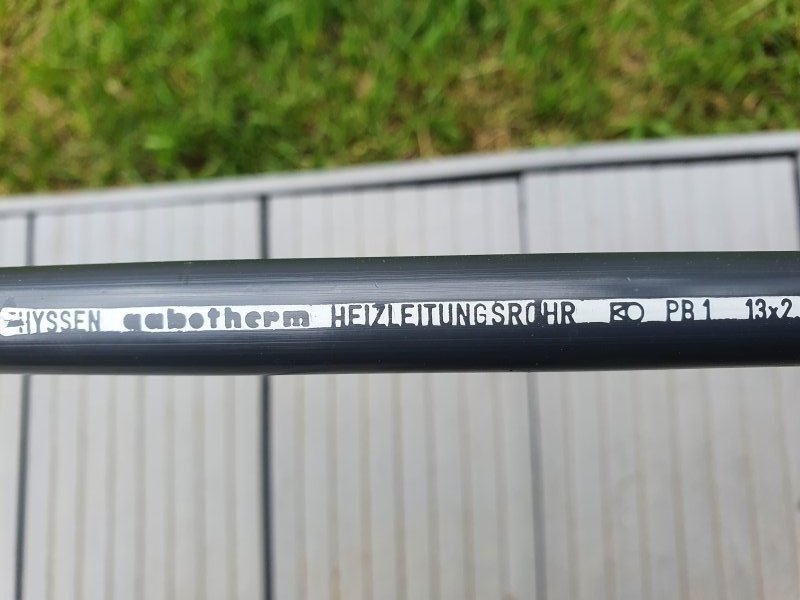

Momenteel ben ik bezig met het renoveren van mijn hal. Er komt een nieuwe radiator waardoor ik de oude verwijderd heb. De koppelingen zaten zo vast dat deze niet los te krijgen waren (de slang die uit de vloer komt ging mee draaien). Daarom heb ik de slangen doorgezaagd.
Nu blijkt de slang een afwijkende maat te hebben: 13mm doorsnede met een wanddikte van 3mm. De lokale speciaalzaak kende deze ook niet en kon alleen met een merk specifiek gaan zoeken. De leiding zit in de vloer dus geen merk te vinden.

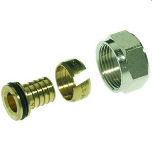

Graag zou ik een knelfitting plaatsen om zo de radiator aan te kunnen sluiten.

Er is ooit slang 13x8 (wanddikte 2,5) gebruikt. Koppelingen hiervoor zijn verkrijgbaar.
Slang vervangen kan goed tegenzitten, bezint eer ge begint.
Koppelingen hiervoor, zijn nog wel degelijk te verkrijgen.
Je hebt koppelingen die verschillende maten kunnen knellen.
Ze zijn niet goedkoop, maar wel te krijgen.

Uiteindelijk de slang verwijderd en tot de conclusie gekomen dat een nieuwe leiding trekken door de oude mantel niet mogelijk was, hij maakt bijna een haakse bocht de vloer in.
Daarom maar door de vloer heen en via de kruipruimte een vaste leiding aangelegd, werkt prima nu.
Hieronder nog een foto van het merk van de oude slang.

Jammer dat ik hier niet eerder gezeten heb. Dit is inderdaad een oude slang maat 13x2,5 mm. Deze zijn nog gewoon te krijgen bij Wasco, warmteservice etc. Ik kom deze nog dagelijks tegen in mijn werk als cv monteur. Ik neem aan dat in de rest van jou huis deze slangen nog gewoon zitten? Mocht je meer radiatoren willen vernieuwen, kun je comap 13x2,5mm knelsetjes bestellen. Wel even een nieuw onderblok plaatsen omdat deze slangen erg veel vuil afscheiden en de meeste verstopt zitten.
