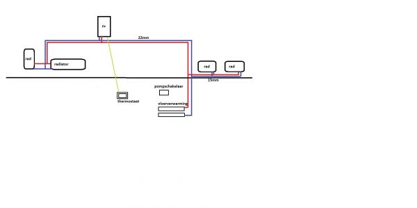

Hoi specialisten.
Ik heb een vraag over mijn systeem.
Mijn vloerverwarmingspomp zit aangesloten op een pompschakelaar.
Moet er boven altijd 1 radiator open blijven staan voor de circulatie of maakt het niet uit ?
Dat maakt niets uit (en de pompschakelaar heeft daar ook niets mee te maken)
Vanwaar die vraag?
Hoe kom je daar nu bij degooyer. Tuurlijk maakt het iets uit.
Er moet of een bypass zitten of er moet idd ALTIJD een radiator open staan.
Als al jou kranen dicht lopen en de vloer op temp is dan loopt ook de kraan van de vvw verdeler dicht.
Resultaat geen circulatie meer mogelijk
Nee
Als je vloer op temperatuur is of de temp in de vloer oploopt gaat de thermostaatkraan van die verdeler ook dicht. Resultaat geen stroming meer over jou cv gedeelte.
Wel stroming over jou vloer, maar dat is dan een afgesloten circuit
Er MOET of een bypass in of je MOET 1 thermostaatknop verwijderen zodat stroming altijd gewaarborgd blijft
Dank voor uw antwoord.
Ik heb boven thermostaatkranen waarvan er 1 kapot is.
Momenteel is er dus altijd circulatie.
Ik heb de bypass gegoogled en die heb ik inderdaad nog niet.
Deze ga ik er tussen plaatsen, dan zijn mijn vraagtekens ook weg.
Dank voor de reactie.
