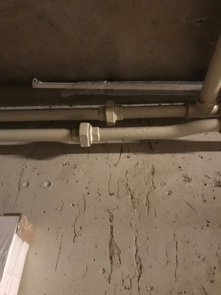

Goedemiddag,
Misschien een hele domme vraag maar kan ik cv's gewoon weghalen en de leidingen afdoppen? of moet ik deze leidingen met elkaar verbinden zodat er weer een circulatie is? de leidingen die naar links lopen wil ik afdoppen.
Alvast bedankt voor de moeite
Ja, dat kan.
Nadat je het systeem weer hebt gevuld even de afsluitdoppen een slagje los totdat er water uit komt om te voorkomen dat er een luchtbel in het systeem blijft zitten en zodoende er voor zorgt dat de radiator die blijft zitten niet meer warm wordt.
Als daar maar 1 radiator op zit en die zet je dicht dan is er ook geen stroming.
ik zou er verloop sokken op zetten met daar in aftappers zodat je kunt aftappen.
3/4x1/2" want dit is een gefitte dikwandig leiding
Dank jullie voor jullie reacties.
Ook voor de informatie over formaat pijp.
Aftap punt hoeft denk ik niet want heb nog een lager gelegen aftap punt.
Dus dop erop en radiator weg?
