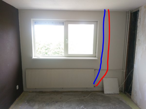

Goedenavond,
Op het moment ben ik bezig met het volledig nieuw aanleggen van de CV installatie in mijn huis. De gehele begane grond wordt voorzien van vloerverwarming als hoofdverwarming en de 1e en 2e verdieping middels radiatoren. De aansluitleidingen en hoofdleidingen worden uitgevoerd in Alupex buis.
De leidingen voor het aansluiten van de radiatoren op de 1e verdieping, wil ik doorboren door de vloer van de 2e en vervolgens in de betonnen muur wegwerken d.m.v. het insleuven van de leidingen. Het idee is om de leidingen tot de zijkant van de radiator te trekken, zodat de radiatoren middels een haaks onderblok aangesloten kunnen worden. Nu ben ik even benieuwd wat jullie idee hierover is.
Een aantal aandachtpunten die bij mij opkomen zijn:
- Sterkte van de gevel. Diameter van de mantel om de 16mm alupex buis, is 25mm. 1 cm bovenop de leiding is al gauw een sleuf van 35mm diepte.
- Zou het mogelijk kunnen zijn dat er wapening in het beton zit? Kan dit doorgesleufd worden of zou de gevel hier instabiel van kunnen worden?
Onderstaand een afbeelding van de situatie:
Alvast bedankt voor jullie reactie!
Groeten,
Sander
