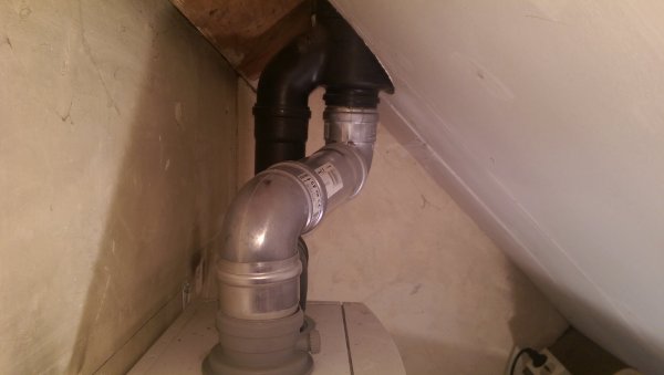

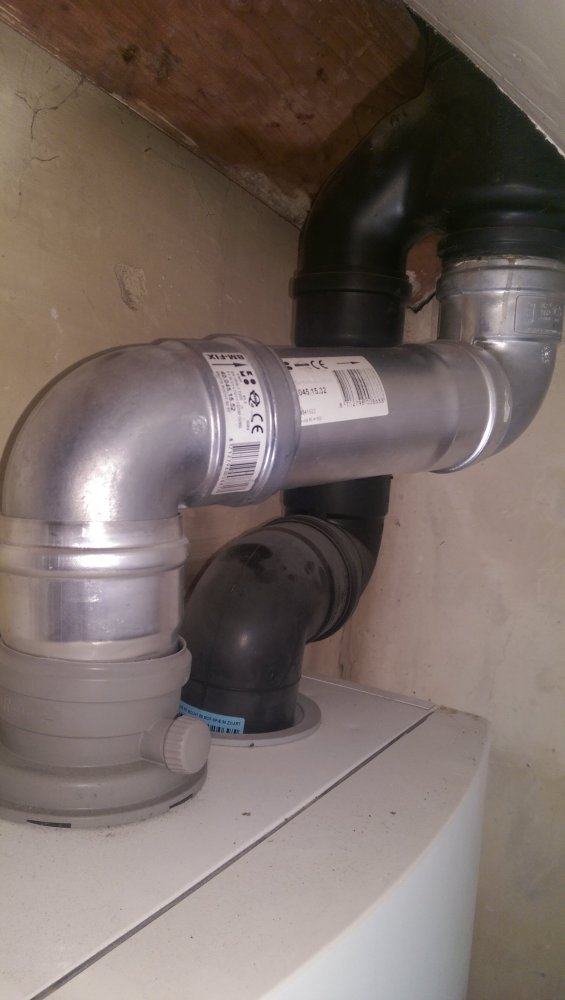

Doe eens een foto van je rookgasafvoer....dat zou eerder
bij de uitspraak van een monteur passen, de leidingen
eronder verdienen niet de schoonheidsprijs, maar afkeur
is het niet.

Zie hieronder voor foto's van de rookgasafvoer.

Ziet er vanaf de foto niet gek uit. Uiteraard is vanaf de foto niet met zekerheid te zien of alles vast en lekdicht zit.

Buiten dat is de rookgasafvoer niet mee vervangen met de nieuwe ketel (zoals ik het zie). Bij ons bedrijf nemen wij de ketel dan ook niet in OH, omdat je niet kan weten hoelang deze nog veilig mee gaat.
