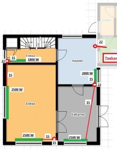

Ik heb afgelopen zomer een woning gekocht waar ALLES aan moet gebeuren.
Het volgende project is de CV... Nou heb ik de afgelopen maanden al herhaaldelijk dit forum geraadpleegd. Aan de hand van de verkregen info op dit forum, heb ik zelf een idee over mijn CV-systeem gekregen.
Een deel van de cv leidingen ligt al, dit zijn de 28mm leidingen en deels wat daaraan zit, naar beneden (zie tekeningen).
Nou heb ik tekeningen gemaakt van mijn begane grond en 1e verdieping, met daarin de cv-leidingen, hoe ik ze van plan ben te gaan leggen.
De maten van de buizen staan erbij, ook de radiatoren met het vermogen.
De plaatsen waar je een rond cirkeltje ziet, ga ik door de vloer naar beneden.

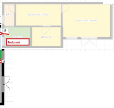

Rechts komt later een redelijke grote aanbouw (appartement/kantoor) hier wil ik zoals je kunt zien met een 22 leiding naar toe, om hier later de aanbouw op aan te sluiten.
Vragen:
Is de 22 leiding voldoende voor de aanbouw, of krijg ik het daar dan niet warm??
Wat vinden jullie van de rest van de leidingen... qua dikte en aftakkingen?
Ik hoor heel graag jullie opmerkingen en kritiek!!

Toekomstige aanbouw (rechts van 1e verdieping)
De 28 mm heb je meer dan genoeg aan.
De meeste woningen hebben aan 22 mm meer dan genoeg.
Als aftakking naar het toekomstige project is 22 mm prima.
Wil je daar allemaal cv buis voor gebruiken? Flexibel is in principe veel gemakkelijker toe passen. Het is maar een idee natuurlijk.
Hou er wel rekening mee met de ketel keuze voor de toekomst.

Bedankt Calenta voor je antwoord.
Ik dacht zelf dat de 28 te lomp zou zijn, maar als t geen kwaad kan laat ik het zitten.
Flexibel is wel een stuk duurder, dus dat is nog even zien. Of bedoel je kunststof leiding?
Koper wil ik sowieso niet gebruiken aangezien dit 4x zo duur is als gegalvaniseerd ijzer. Cv-buis.
Ik wil inderdaad een zware ketel!
Kan het zijn dat door de dunnere 22 leiding naar de heel aparte (vrij grote) woonruimte, dat ik het daar moeilijkere warm krijg, of problemen krijg?
Hey,
Ja , kunststof is niet altijd goedkoop, maar het installeert zo makkelijk.
Even een klein bochtje of een sprong is zomaar klaar.
Hangt ervan af wat je budget zal zijn.
Als je bijv. Een cw 5 ketel zou kiezen, heb je al vermogen genoeg.
Mits niet te veel bochten en aftakkingen kun je met de 22 mm prima uit de voeten.
