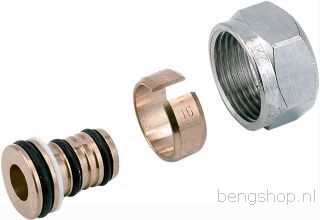

Hallo cv-monteurs,
Ik heb een nieuwe design radiator geplaatst in onze gerenoveerde badkamer.
Voor de cv- leiding heb ik gebruikt de flexibelebuis 15mm.
Moet ik hiervoor ook de speciale klemfittingen die met een speciale tang in elkaar worden gekneld gebruiken of kan ik nu ook overgaan op normaal knelfittingen.
Als het zo'n 5-lagen buis is, kan het ook wel zonder speciaal gereedschap, maar je moet wel een koppeling hebben die geschikt is voor jouw leiding.
Je knipt (of eventueel zaagt, maar pas dan op voor ovaal worden) de leiding kaarsrecht af. Braampjes eraf vijlen of snijden. Met een scherp stanleymes tromp je de binnenkant van de leiding heel secuur een beetje op, onder een hoek van zo'n 45 graden. Dan is de leiding bij de opening wat wijder en kun je de koppeling dus wat makkelijker insteken. Handvast aandraaien en klaar. Aan de andere kant van de koppeling kun je gewoon op 15mm cv-buis of koper verder.
Is deze buis van koper met een wit omhulsel er rond???(wicu)
bij ja,dan kun je gewoon knellen maar er moet dan wel een steunbus in de koperen leiding gestoken worden anders snijt de knelring door het zachte koper
Je hebt bv bij multic*m wel knel, plaatst evt een foto buis
Je hebt voor alle soorten systemen wel klemsets.
Deze zijn universeel voor flexibele buis 16mm
Allemaal bedankt voor het meedenken, a.s. zaterdag komt een kennis van me met bij behorende tang en hulpstukken om de radiator aan te sluiten.
