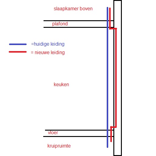

Met het verplaatsen van onze keuken moeten de 2 CV leidingen 22mm die nu langs de muur lopen plaats maken voor het keukenblad. Hiervoor wil ik de leidingen in de muur hebben. De huidige gaten door het plafond zijn 28mm. Ik wil in de slaapkamer er boven een overgang maken van 22mm CV pijp naar 26mm flexibel. Dan met flexibel zonder mantelbuis door de vloer heen gaan. Onder het plafond in de keuken wil ik dan 1x knie richting muur persen, dan kort stukje pijp dan weer 1x knie om in een gefreesde sleuf naar bendeden te gaan ín mantelbuis. Net boven de vloer weer hetzelfde trucje doen met 2x knie om weer door bestaande gaten door de vloer te gaan.
Het plafond bestaat uit een kanaalplaatvloer welke nog ca 5 cm verlaagd zal worden om elektra in weg te werken. Hier wil ik dus niet teveel in hakken. Bij de vloer komt het geheel onder een keukenkastje.
Zie ik iets over het hoofd of gaat dit goed? Is een ruimte van 1mm speling rondom voldoende om door het plafond te gaan?
Dat zijn nogal wat vragen, plaats even een tekening, dan is het gemakklijker advies te geven.
Dat is inderdaad wel verstandig. Hierbij een dwarsdoorsnede van de plannen.
Sowieso even in een mantelbuisje door de vloer. Verder is dit goed uitvoerbaar.
Mooiste is de leidigen in de muur ook in een mantel te zetten, zo voorkom je gescheurd stucwerk.
Top. Ga ik dat zo doen. Mag de mantel iets oversized zijn? (25mm buis in een 28mm mantel). Deze mantel heb ik namelijk nog liggen. Of gaat dit problemen geven bij het stucen?
