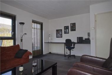

ik heb net een huisje gekocht, en nu vinden mijn vrouw en ik dat er een radiator verkeerd hangt. wij zouden deze graag een stukje willen verplaatsen, maar nu wil het geval dat de leidingen in de deklaag zitten, en er laminaat in de woning ligt.
hoe zou ik dit toch netjes op kunnen lossen?
of is de enige 'nette' optie om in de deklaag te gaan kappen?
mvg peter
het gaat om de radiator onder het bureau en moet dan links op de buitenmuur komen naast de buiten deur (uiteraard wel een andere want deze past daar niet)
Aansluitingen zitten rechts van de bestaande radiator.
of je maakt 2 leidingen langs de plint, niet heel erg fraai, maar makkelijk te doen, of je haalt de vloer eruit. en hakt ze in.

Over de vloer heb ik ook aan zitten denk, maar zit dan met het probleem dat de kast niet tegen de muur kan.
heb wel kruipruimte, maar de leidingen lopen in de deklaag. onder de vloer zou het mooiste zijn idd.
Dan 2 kleine gaatjes hakken.
1 waar de nieuwe aansluitingen komen, 1 rondom de bestaande leidingen. dan doorboren, de slangen naar onder de vloer brengen, en daar de boel weer aan elkaar maken.
zo te zien hoef je dan maar weinig vloer eruit te halen, wat dan ook weer makkelijk te repareren is.

Ik zou persoonlijk wel een stukje gaan hakken, hoe kan je anders de betaande leidingen naar de kruipruimte krijgen? en je weet niet of je nog andere leidingen tegen komt.
en ja de bestaande leidingen wat voor merk die zijn, dat is niet t ezien op de foto, vaak staat er wel iets van een merk op. rehau, unico, tc, er zijn veel merken.
als je dat weet kan je de passende koppelingen zoeken, om de bocht van de bestaande leidingen naar de kruipruimte te maken

Ik bedoelde de bestaande leiding middels een u bocht boven de grond naar de kruipruimte leiden. en wat voor slang ging het om?
Kijk eerst goed wat voor merk buis er gebruikt is. Tevens kan het nodig zijn het aansluitblok aan de radiator te laten zitten in verband met het juist functioneren van de cv installatie.
