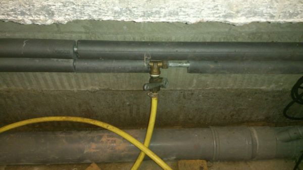

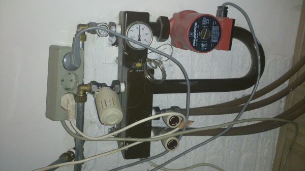

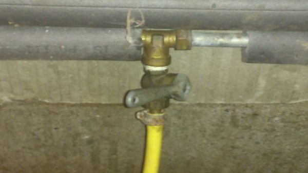

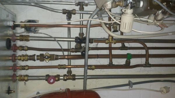

Beste klussers,
Wij willen graag onze Vaillant cv-ketel bijvullen. Echter, de vulkraan is voor ons onvindbaar. Bijgevoegd enkele foto's van de situatie. Daarnaast de kanttekening dat er in de kruipruimte, toevallig gesitueerd onder de cv-ketel, een buis met water loopt waaraan de vulslang verbonden is. Dit roept de vraag op of dit de te vullen kraan is. Alvast bedankt, Groet Rickolomeus.
Ik zie op de foto's geen vul kraan zitten.
Als d vulslang is aangesloten op een kraan in de kruipruimte, zal dat de vulkraan zijn.
Draai die kraan eens open, en kijk wat er gebeurt.
Een onlogische/vreemde plek, maar ik sta nergens meer van te kijken.
Dank voor de snelle reacties tot dusver.
Als we tijd hebben gaan we proberen via de kraan in de kruipruimte bij te vullen. Het resultaat laten we weten.

Zal aan mij liggen maar waarom post je dan geen foto van die kraan? Je wil graag geholpen worden, heb zelf een vermoeden maar laat ons dat niet zien.
Nu de slang nog even aansluiten op een kraan.
Maar vullen in de kruipruimte is niet echt handig.
Als je een beetje handig bent, zou je bij de cv ketel een vulpunt en kraan kunnen maken.
Maar laat dan dit punt wél zitten (als aftappunt) want dat is (blijkbaar) het laagste punt.
Kan handig zijn als het gehele systeem leeg moet, bijv. omdat er wat aan die leidingen onder de grond moet gebeuren. :wink:
Op zich is die plek best handig. Nadeel, waarschijnlijk breng je heel veel lucht in je systeem. Om die slang eerst volledig met water te vullen aan te sluiten enz. dat zal ook wat zijn.
Het is volbracht, ketel is bijgevuld. Het betrof inderdaad de vulkraan in de kruipruimte.
