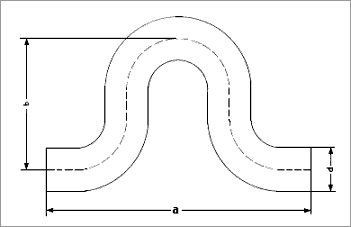

Even uitgaand van een verdiepinghoogte van 2,75 meter en een laagste en hoogste temperatuur van b.v. 10 gr en 90gr. is de uitzetting maximaal 4 mm.
Een bocht met een lengte van ca 20 cm is dan genoeg. Een standaard expansiebocht heeft bij 22 mm een lengte van 17 cm
Maat a=37 cm maat b=17cm (d=22mm)
Overigens kan koperen buis niet ontzinken, er zit geen zink in :wink:

Bedankt voor deze gegevens Cor.
Er zijn dus standaard expansiebochten, dat is nieuw voor mij als volslagen leek.
