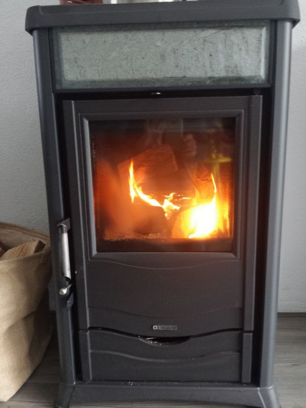

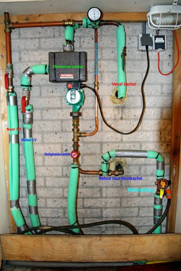

Ooit is mijn cv haard aangesloten. Toch is er een probleem als de stroom uitvalt i.v.m. oververhitting. Ik heb wel een aggregaat staan voor noodgevallen maar dat werkt alleen als we thuis zijn uiteraard.
Wie kan mij adviseren wat er mist in mijn installatie en of er wel of niet een buffervat in moet worden opgenomen?
