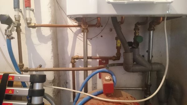

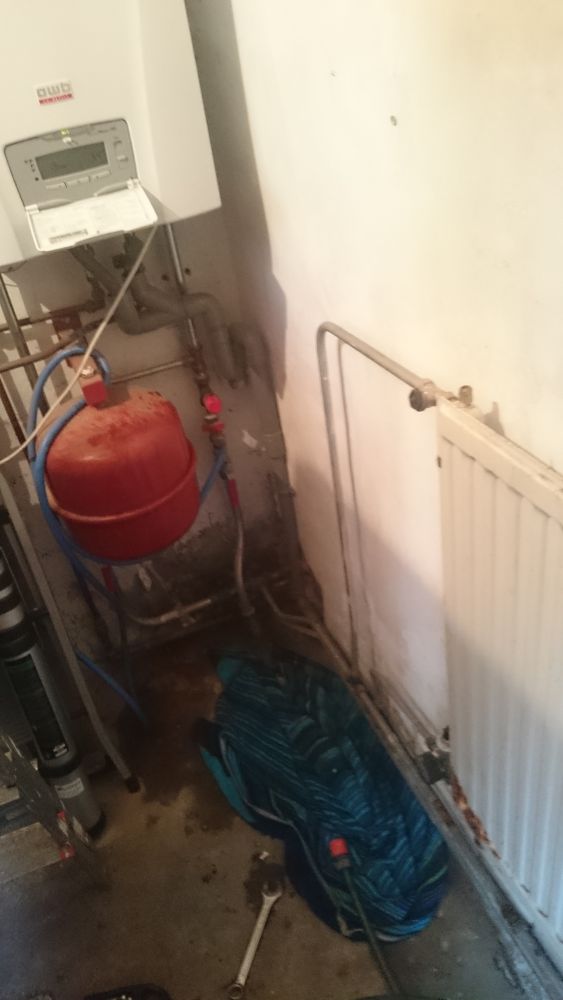

Ik wil graag de radiator in de schuur bij de cv eraf hebben omdat die onderaan doorgerot is.
Hoe kan ik het systeem drukloos maken?
Ik heb wat fotos toegevoegd zodat het wat duidelijker word.

Als de radiator aan de boven én aan de onderkant dicht kan, dan hoeft de hele installatie niet leeg. Ik kan dat op de foto niet goed zien, tevens ontbreekt de radiatorknop.
Als de leidingen ook weg moeten, of als de boel niet dicht kan dan is het recept simpel: de boel moet leeg.

1. Stekker van de ketel er uit, en als de blauwe mat niet vuil mag worden moet die mat even weg. Een oude handdoek bij de hand houden.
2. slang op vulpunt aansluiten, dat zit rechts naast het rode expansievat en heeft een kleine, plastic kraanhendel. Niet aan het overstort, met de ronde rode dop zitten.
3. andere kant van de slang van de kraan afhalen en in een emmer of afvoer houden.
4. Rode kraanhendel op het vulpunt rustig open draaien. Pas op dat de slang niet uit de emmer wegschiet, in het begin gaat het best hard.
5. Emmer vol? Kraan weer dicht, emmer legen, kraan weer open.
6. Draai op een hoog punt een ontluchter open, met een ontluchtsleutel. Er zal bovenin lucht in de installatie komen, het water gaat naar beneden.
7. Het vulpunt zit qua hoogte halverwege de radiator, je krijgt de radiator dus maar half leeg. Zit er een aftappunt aan de andere kant van de radiator? Of zijn er nog instalatiedelen lager dan de radiator? Dan die gebruiken. Anders voorzichtig een stop of koppeling van de radiator losdraaien en een teil, eventueel een goede kwaliteit vuilniszak, gebruiken om het water op te vangen.
Nogmaals: bezint eer je begint, het moeilijke moet nog komen. De radiator moet eraf en alle aansluitingen moeten lekdicht.
