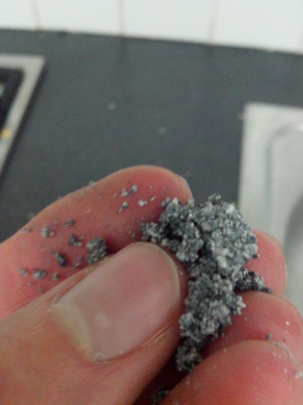

Hoi,
sinds 2 weken gaat de CV druk hier omlaag. Binnen een week is het van 2 bar naar 0.8 bar (dan krijg je een melding dat het gevuld moet worden).
Ik heb het inmiddels 2x gevuld in 2 weken tijd.
Op internet heb ik wat gezocht wat de reden kon zijn:
-lekkage, gecheckt, heb nergens waterresten kunnen vinden
- overstort, komt geen water uit
- expansievat, als ik ventiel eronder kort indruk komt er lucht uit, lijkt dus in orde
- automatische ontluchter, komt geen water uit
- warmtewisselaar.... zal dat het zijn.

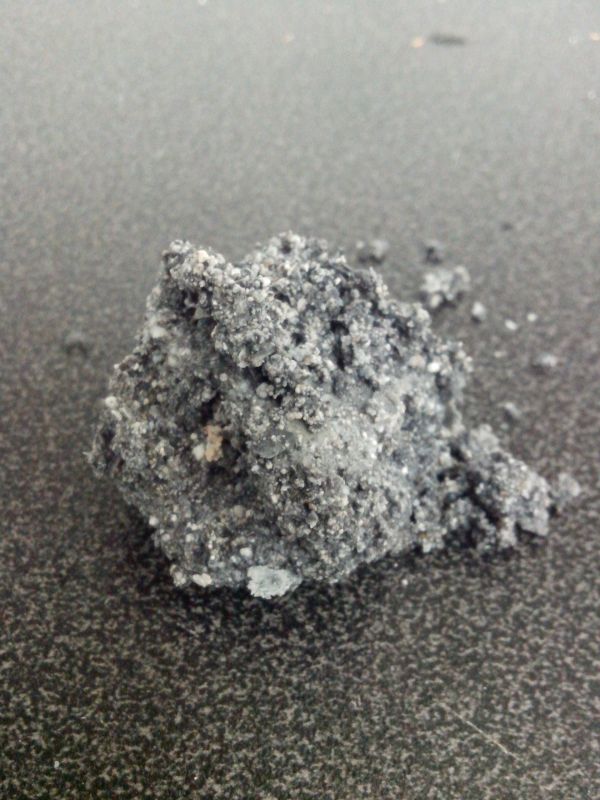

Ik heb vandaag even de ketel opengemaakt en in de sifon zat een handvol ''resten'' , zie foto :
Dit ziet en voelt aan als dat metalen van de warmtewisselaar. Moet ik hieruit concluderen dat de warmtewisselaar kapot is gebrand van binnen? Of kan dit binnen 4 jaar tijd niet?
Remeha Calenta is de ketel overigens.
Veel ketels geven dergelijke troep in de sifon, dit is niets geks.
- Alle radiatoren, kranen, koppelingen, eventuele verdelers e.d. nalopen op lekkage.
- Verdenk je de ketel en heb je een tijdje geen warmwater nodig? Trek de stekker er uit, gooi de sifon leeg en zet hier een emmer onder. Er hoort geen water uit te blijven lopen als de ketel niet brandt.
Vul de installatie maximaal (2 1/2 bar) en controleer een tijd lang of er inderdaad geen water uit komt. Nu kan het nog, het is zacht weer.
Na afloop wel weer de sifon vullen en goed monteren, voor de ketel weer aan kan.
