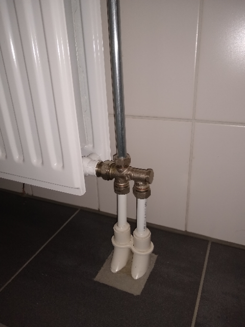

Binnenkort wil ik mijn stadswarmte laten afsluiten. Ik heb nu een airco, die ook kan verwarmen en ga een elektrische boiler aanschaffen en een kacheltje voor in de badkamer.
De radiator in de badkamer moet hiervoor weg. De andere radiatoren laat ik waarschijnlijk hangen. Hoe kan ik leidingen en radiatoren het best conserveren, zodat ze niet roesten en ik eventueel nog terug kan naar stadswarmte, mocht het toch niet zo goed werken met de airco. Kan ik de cv beter aftappen of juist het water erin laten? Of vullen met een andere vloeistof? Ik heb kunststof leidingen.

Dankjewel voor je reactie. Dat betekent dat ik de badkamerradiator weg moet halen, voordat de stadswarmte wordt afgesloten. Hoe kan ik de aansluitingen het best afdoppen?
Vermoedelijk zit er ergens een verdeelbalk waar de radiatoren op aangesloten zijn. Als je daar afdopt, kun je de leidingen vlak met de vloer wegzagen, of zelfs de tegel vervangen voor een exemplaar zonder gat.
Geen verdeelbalk. Vanuit de afleverset gaan een enkele aanvoer- en een enkele retourleiding direct de vloer in.
Wegzagen is ook niet de bedoeling, want ik wil de mogelijheid houden om het terug te brengen in de oude staat, mocht het verwarmen met de inverter-airco toch niet bevallen. (Al zou het her-aansluiten flink in de papieren lopen. Daar vragen ze 3.600 Euro excl. BTW voor)
In dat geval zou ik het onderblok dichtdraaien, radiator eraf en de leidingen laten zitten. Vooral de dames zijn goed in het bedenken van zaken die er dan wel overheen kunnen staan om de aandacht af te leiden.

Er zit een enkele kraan in dat aansluitblok die je met een imbussleutel dicht kunt draaien. Draai je daarmee tegelijk aanvoer en retour dicht?

Dank voor julllie reacties. Kan iemand me nog vertellen of het kraantje onderin het blokje zowel aanvoer als ook retour afsluit of alleen de retour?
