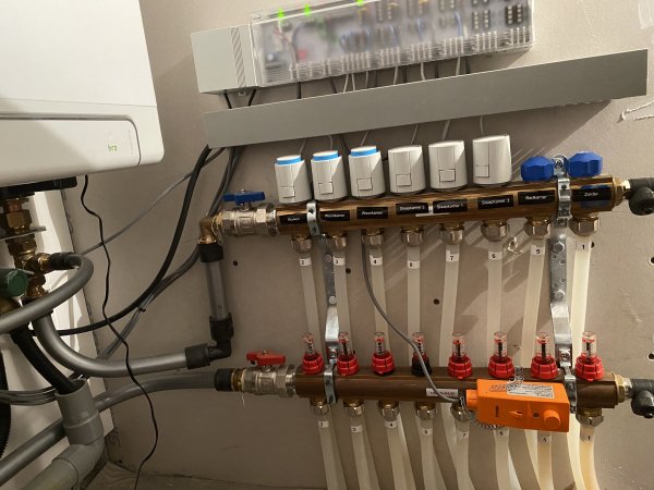

Dus voor een vloerverwarmingsysteem is dit ook verplicht net zoals bij radiatoren?

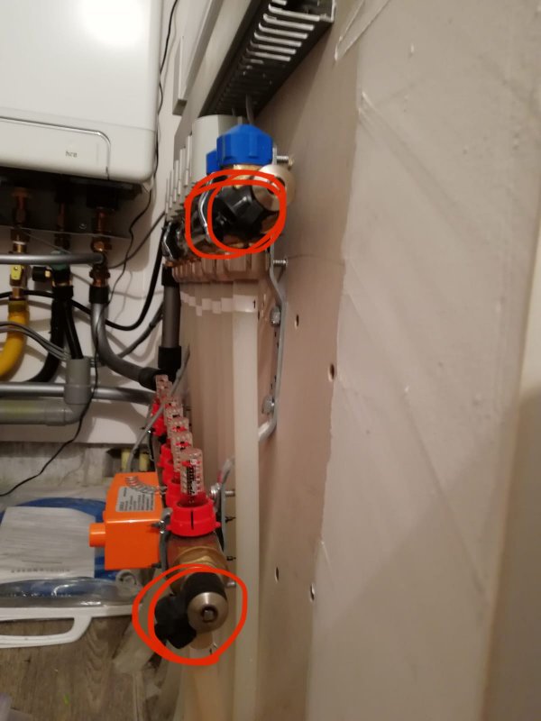

Ik hoop dat dit een duidelijke afbeelding is.

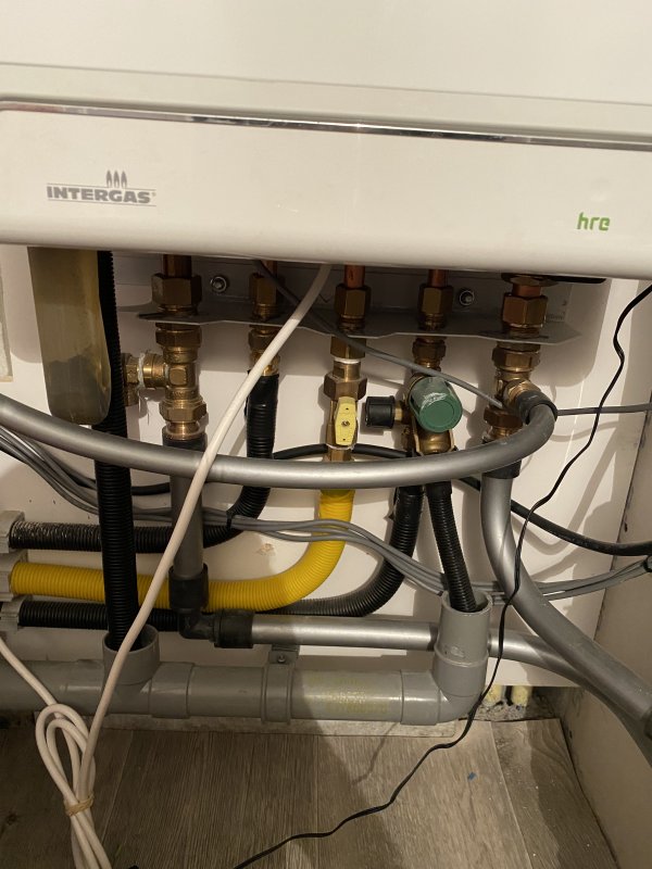

Ik kan er misschien overheen kijken maar ik zie geen vulkraan.
Kunt u een foto plaatsen van het gedeelte onder de ketel en van de rechterkant van de verdeler?
Zoals het hier hangt kan lucht richting de ketel en die zal waarschijnlijk een automatische ontluchting hebben.
Ontluchten is dan niet nodig.
Rechts (nog net op de foto) zie ik volgens mij twee vul kranen.
Hoe wil je dat doen bij het bovenste stuk van de verdeler?
De aanvoer loopt toch echt een stukje naar beneden.
Het kan best wel eens zijn dat de onderste verdeler de aanvoer is en de bovenste de retour.
En het lijkt er op dat er rechts op de verdeler wel een soort van aftappers/vulkranen zitten.
Ontluchters zie ik inderdaad ook niet.
Boven (blauw / koud) is de retour.
Die 15 cm omlaag op de retour maakt niet uit, daar drukt de pomp een restje lucht wel doorheen.
Ook omdat dit de enige aansluiting op de ketel is, die andere naar links zal het expansievat zijn.
Als alles er zo netjes uitziet als hier, ga ik er voor het gemak maar even vanuit dat de installateur wist wat ie deed, als er verder geen klachten zijn.

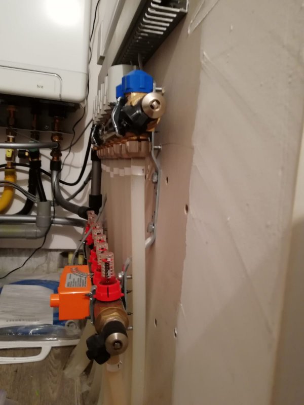

Om terug te komen op mijn vorige vraag. Ik vermoed dat bijvullen moet via de verdeler van de vloerverwarming. Alleen weet ik niet of het via de bovenste of onderste moet.
Al vermoed ik de bovenste omdat die richting de laatste buis gaat die ook opsplitst naar het expansievat. Maar toch vraag ik het voor de zekerheid.
Rechts in elke verdeler zit een vulkraan.
Je gebruikt die bij de blauwe doppen (de retour)
De zwarte dop eraf draaien met de hand (eventueel met een tang als ie te vast zit)
De dop is ook de sleutel, die past op het vierkante palletje op de laatste foto.
Heb je alleen nog een vulslang en een waterkraan nodig om die vulslang op aan te sluiten.
ps. het expensievat wel ontluchten.
pps. ik zie nu de vulslang pas liggen op de laatste foto..
Ik zie geen zwarte dop op mijn foto. Of bedoel je de zwarte dop van de onderste deel van de verdeler en die ik dan moet gebruiken in de bovenste?
