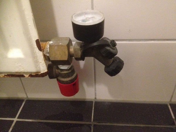

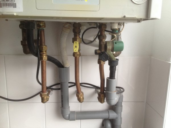

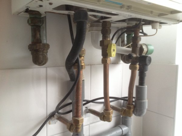

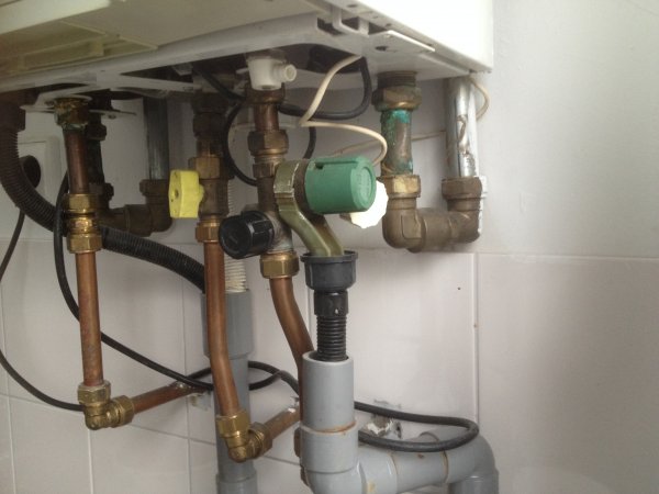

Het is een veelgestelde vraag, maar ik kom er niet uit. Waar kan de cv bijgevuld worden? De handleiding en dit forum doorgenomen, maar ik ben niet iets tegengekomen dat lijkt op wat wij hebben. Het gaat om een agpo econpact e-225c. CV geeft 1 bar aan, de manometer op de radiator in de badkamer geeft 1.5 aan. Wie kan mij verder helpen?
Bij de foto van de radiator het zwarte dopje van net onder de meter losdraaien hier slang op aansluiten en dan word het kraantje geopend met het andere zwarte dopje
Onder de overstort en en inlaat ventiel lijkt de vloer nat. Als dat zo is de overstort vervangen. Je hebt waarschijnlijk aan die rode knop gedraaid.
