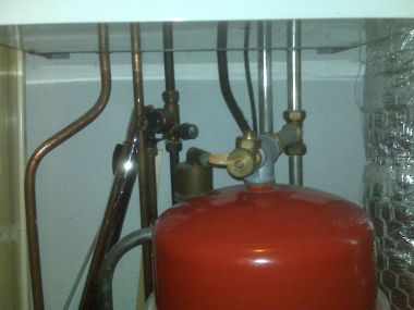

CV bijvullen agpo ferolli NEV 324 T
Ik woon op begane grond appartement. druk in cv is laag. heb al ontlucht (was nauwelijks nodig).
weet iemand waar ik slang op moet aansluiten om bij te vullen?
hoe ziet zo'n aansluiting eruit? lees her en der in badkamer, zie daar wel allerlei, lijkt ontluchting.
groet en dank
Kijk hier kunnen we iets mee.
Boven de rode bol zit een kraantje.
Aan de voorzijde daarvan zit een dop.
Die draai je er van af.
Je neemt de vulslang, of de tuinslang (eventueel met gardena koppelingen)
Je draait de slang op de water kraan (ergens in de buurt)
Je vult de slang met water.
Pas dan sluit je hem aan op dat messing kraantje boven die rode bol.
Dan open je aan de boven kant met een steek sleutel of een bako de vulkraan, een kwart slag draaien is voldoende.
Hierna open je de water kraan.
Vullen tot ongeveer 1,8 bar.
Water kraan dicht.
Vulkraan dicht (ook weer een kwart slag) in de tegenover gestelde richting draaien.
Slangen afkoppelen.
Klaar.
