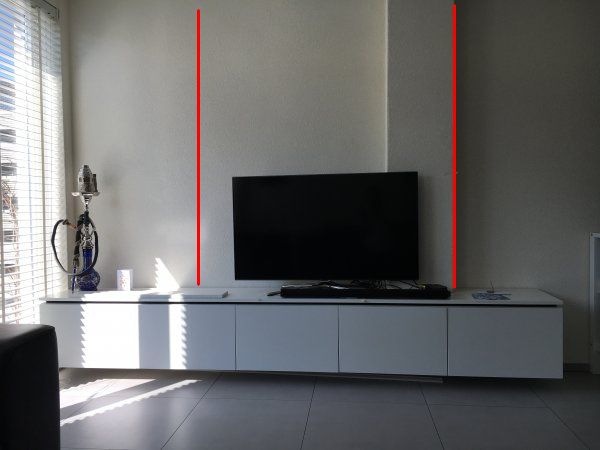

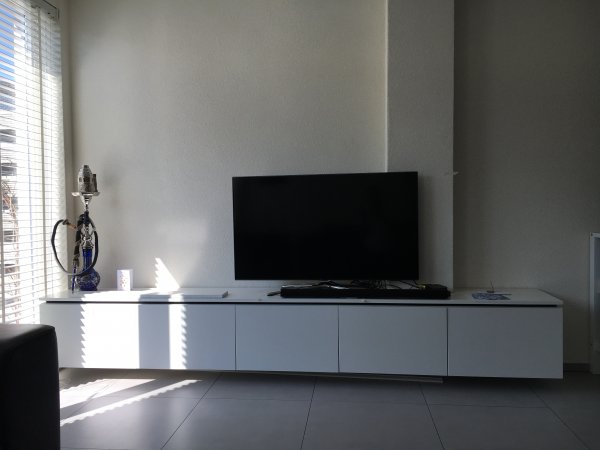

Dit is de muur waar het om gaat. Zoals je ziet hebben ze om de steunbalk van de uitbouw een constructie gemaakt. Ik vind dit lelijk en zou het willen wegwerken door een wand te maken (iets breder dan de tv) en ook onder de kast door te laten lopen. De TV komt op dezelfde hoogte als nu en wordt opgehangen.
Ik zoek een oplossing voor de plek van de soundbar. Als de TV wordt opgehangen blijft er weinig ruimte tussen de bovenplaat van de kast en de soundbar.
Ik dacht aan:
- de soundbar in een holle plank integreren ipv de huidige dunne plaat (freeswerk)
- de kast niet zwevend, maar naar de grond. Gevolg is dat ik elektra en UTP aansluiting helemaal links in de kast x aantal cm naar beneden moet verplaatsen en de muur moet herstellen
- de soundbar op de huidige bovenplank laten rusten én tegen de nog te bouwen wand vastzetten.
Heb jij nog creatieve suggesties? Wat zou jij doen?
Sta open voor out-of-the box (realistische) suggesties.
Bedankt alvast!!

Gewoon uittimmeren met balken en MDF of gipsplaat. Zorg voor goede verankering aan de wand.
Het kost mij ook de nodige moeite om te snappen wat de bedoeling is.
Even vrij vertaald denk ik dat het gaat om de koof die nu rechts achter de TV te zien is en dat die aangepast of uit het zicht moet.
Zelf zou ik de koof dan weer verwijderen er een voorzet wand over de gehele breedte van de kast voor plaatsen.(alsof het zo'n dikke muur is)
De tv's van vandaag de dag zijn toch niet zo dik en zwaar dat je de diepte nodig hebt en bijkomend voordeel is dat je de bedrading dan ook netjes achter deze wand weg kunt werken.
Laat je deze wand doorlopen tot boven de huidige kast dan verlies je niet de diepte van de kast en kan deze ook nog steeds gewoon zwevend bevestigd blijven zonder dat het ruimte in de kamer zelf kost.
Wil je dat niet dan zou ik de kast niet lager gaan monteren maar er van MDF gewoon een stootbord onder zetten zoals je die ook onder een keukenblok hebt.
(zet hem vast met magneten oid. dan kun je die ook weel eenvoudig verwijderen)
Uiteraard kun je dit MDF bekleden met verschillende soorten fineer of metaal om het zo een moderne look te geven.
Natuurlijk kun je met deze voorzetwand zelf zo creatief zijn als je maar wilt door er nissen/planken in te maken waar je geluidssysteem ook optimaal in weggewerkt kan worden en waar andere frutseltjes in geplaatst kunnen worden.

Wat ik in ieder geval wil is dat de koof niet meer zichtbaar is. Volgens een buurman zijn daar H of U balken bevestigd en weet niet of het minder kan uitsteken. Kwestie van een stuk open maken.
Ik dacht zelf ook aan een voorzetwand met 5 cm aan weerskanten van de TV als breedte en dan de TV aan die wand bevestigen.
Wat ik dan lelijk vind is dat de soundbar heel iets boven de horizontale bovenplaat van de huidige kast komt.
Om die reden dacht ik aan een holle plank in de volle breedte met een hoogte van de soundbar zodat het daarin verwerkt kan worden.
De huidige kasten (6x) zijn van de bekende Zweed waar ik een lange mdf plank op hebt gemaakt om de naden niet te zien. Heb daar een blokje van mdf onder gemaakt zodat het ietwat de kleur breekt en enigszins lijkt te zweven en één geheel vormt.
Ik ben niet gebonden aan deze kasten, wel is het handig om een ligger te hebben om van links naar de TV kabels door te trekken.
Dit is mijn gedachtegang en wilde het in de groep gooien waar mogelijk creatieve oplossingen worden aangedragen.
Ga je de koof verbreden dan zal je er op moeten letten dat e.e.a symmetrisch wordt uitgevoerd tov. de kast en/of de wand zodat het wel bij elkaar past en achteraf niet alle moeite voor niets is geweest omdat het nog steeds een vreemde puist aan de wand is.
Daarom ook mijn advies om de wand in de gehele breedte van de kast op te vullen, dan heb je dat probleem nl. ook niet.
Ga je verder luidsprekers in een ander kast bouwen/plaatsen dan moet je er rekening mee houden dat dit vrijwel altijd ten koste gaat van de geluidskwaliteit of onnatuurlijk gaat klinken als je iemand op TV ziet praten maar het geluid ergens anders (en soms ook nog met vertraging) weg komt.

Als ik het midden van de zithoek als vertrekpunt neem, dan komt de TV meer rechts op de voorzetwand te hangen.
Voordeel: kijkt voor iedereen fijner, nadeel het is niet in het midden van de totale lengte van 3 meter.
Als ik het midden van de voorzetwand als uitgangspunt neem, dan oogt het wellicht mooier maar komt de TV tov de zithoek niet mooi uit.
Tja, wat is wijsheid...
Je kan de koof ook verbreden, zodat de TV in het midden ervan opgehangen kan worden.
Net zo breed als de kast is denk ik niet mooi.
Als de TV iets naar links kan, kan je hem zelfs ophangen in een nis. Lekker hip ;)
De koof ga ik in ieder geval verbreden, op zn minst de breedte van de TV en 5 cm aan de zijkanten extra.
De diepte is even afhankelijk van wat ik tref in de koof. Mogelijk kan het minder diep.

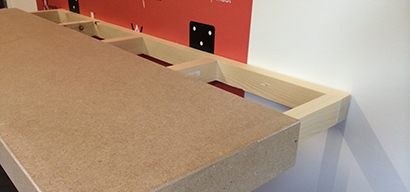

Ipv de kasten neig ik veel meer naar een holle plank over de huidige breedte (3m).
En dan zoiets:
