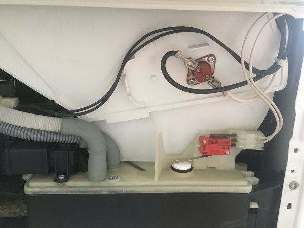

Ik heb nog een Condensdroger trk Stuttgart, van 18(!) jaar oud.
Hij geeft sind enige tijd de melding pluizenzeef en houdt dan op met het prigramma nog voor mangeldroog.
Op aanwijzing van dit forum heb ik onlangs de machine ui elkaar gehaald en schoongemaakt. Dit was inderdaad nodig! Alleen zonder resultaat. De machine is nu schoon, hij verwarmt uitstekend, de luchstroom is enorm en hij pompt normaal af. Ik vind het jammer om hem weg te doen, tenzij het heel duur gaat wirden om te repareren. Waar kan ik nu nog zoeken? Of kan ik onderdelen meten?
Ik heb wel foto’s van de onderdelen maar ik weet niet eat dit zijn.

Op basis van sensorinformatie wordt de gebruiker geinformeerd over de toestand van de machine.
Ergens klopt de signalering van de sensorinformatie dus niet; sensor slecht, of slecht contact oid.

Wat is de machine weer mooi schoon, compliment :D
Bedankt voor je reactie.
Maar waar zitten de sensoren? En dat dingetje op de bovenste foto, zit net onder het pluizenfilter, is dat een sensor of een termostaat?
