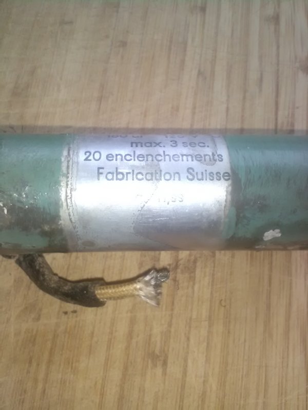

De condensator van mijn oude vleessnijmachine is defect
Ik zou en vervanger willen bestellen ergens op internet maar ken niet veel van condensators af
Welk zou waarde (merk,type, model)of tussen welk waarde zou deze moeten zijn

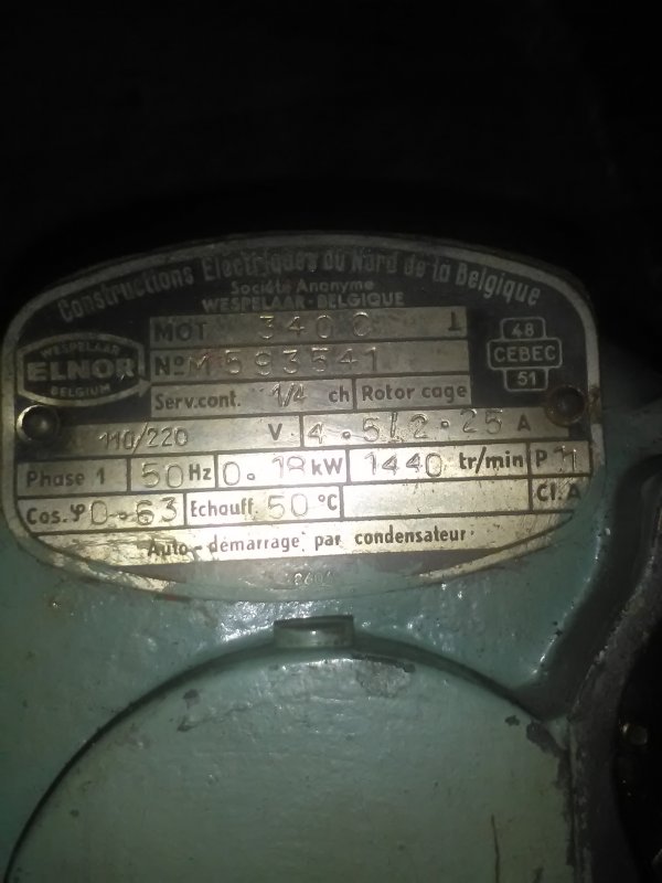

Dit is een oude motor die nogal traag draait de gegevens van de motor die er opstaan zijn (puntjes zijn niet meer leesbaar )
110/220V
5/2 2.5A
Phase 1 50Hz
0,18 kw
1440 tr/min

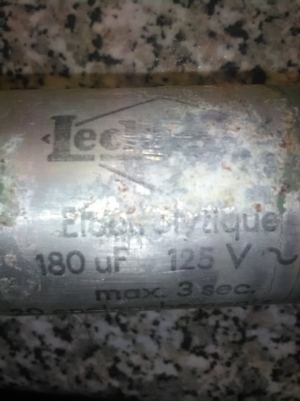

Wat nog leesbaar is op de condensator is
Lecl…..
Elec…. . .lyticu
180uf 125 V ~
MAX 30 SEC
20 enclenchements
Fabrication Suisse
.nss
Alvast bedankt voor uw antwoord

Maak even een foto, dan kijken we even mee ..
180uF aanloopcondensator is mi een veel te grote waarde.. zo ook de werkspanning 125 V dan juist te laag
Een condensator van 180 µF lijkt me voor een motor van 0,18 kW erg groot. Ergens las ik dat er meestal een waarde van ca 70 µF per kW gehanteerd wordt. Dan zou ik komen op ca 13 µF.
18 µF ligt dan meer voor de hand dan 180 µF.
Bovendien kan die spanning van 125 V~ op de condensator niet kloppen. Bij 230 V heb je een condensator nodig die minstens een spanning van pakweg 350 V~ kan verdragen.
Misschien even een foto van de condensator en diens nog leesbare typeaanduiding plaatsen? Misschien maken wij er iets heel anders van. Bovendien zijn die condensatoren er in verschillende uitvoeringen: met aan'gebakken' kabel, met schuif(faston)stekers ed. Soms hebben ze dubbbele aansluitingen om de draden door te lussen. Een foto van de aansluitingen kan dus ook nog helpen.
En tenslotte: geef ook het merk en type van de machine zelf eens. Je weet maar nooit, misschien is er iets van te vinden. :wink:
Merk is burman maar kan al zeker meer dan 50 jaar oud zijn ik denk dat motor al eens vervangen is
Er staat inderdaad duidelijk 180 uF en 125 V
Dat kan niet anders betekenen dan dat de motor in ster geschakeld staat. Zie Wikipedia en dan bij de schema's de sterschakeling.
In dat geval komt er ongeveer de halve netspanning over de condensator te staan. Niet helemaal waar, want er is naruurlijk ook een faseveschuiving. Maar het zou wel kunnen kloppen. Blijft dat ik 180 µF een grote condensator vind, maar goed, als ie daarmee correct heeft gewerkt.
Zal niet makkelijk zijn daarvoor een vervanging te vinden. Temeer daar je qua max. spanning toch iets groter zou moeten gaan zitten dan die 110 V~, want die is gebaseerd op 220 V, niet op (ruim) 230V~.
Succes bij de speurtocht naar een "motorcondensator 180 uF". :wink:
Dus als ik daar een motorcondensator bv 161-193 uf 250 v op zet zal die dan werken of moet dat juist 180uf 125 V
zijn of is er een ander alternatief ?
gr Cis
In dit geval is uF leidend, spanning mag rustig hoger zijn.
Het is een aanloopcondensator, in de motor zal een centrifugaalschakelaar zitten die de condensator uitschakelde als de motor op toeren is.
Condensator mag maximaal 3 seconden belast worden en maar 20x per uur om overbelasting van de condensator te voorkomen.
Dus 180uf 400v mag ook.
Gaat het hier niet over een motor met een aanloopwikkeling? Deze wordt middels een condensator gevoed en dmv een centrifugaal schakelaar afgeschakeld. Daarvandaan ook de tijd die genoemd is: 3 sec.

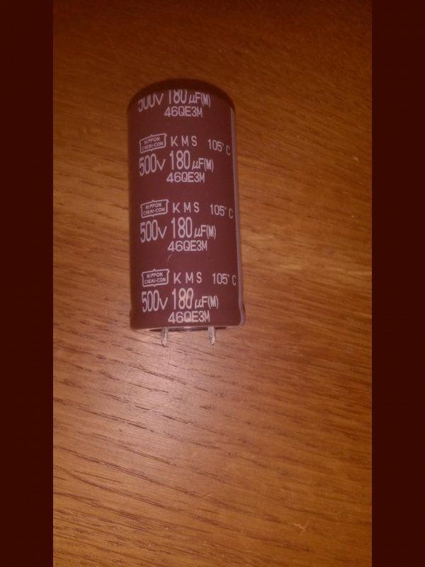

Mbt condensator, mocht je'm niet op de kop kunnen tikken.
Ik heb hier een 180uF 500Volt exemplaar liggen.
Even gemeten en hij is daadwerkelijk 160 uF, maar da's binnen de tolerantie.
diameter 25 mm
lengte 50 mm
Stuur maar Pm

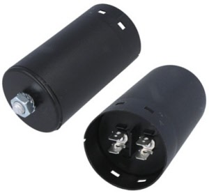

Ivm Aanloop Condensator ----- 175uF (161 - 193uF), 250V, Ø46 x 85mm
Ai .. Misschien niet de slimste vraag ben ook geen kenner ,de maatvoering daar wilt u mee zeggen de afm.Deze is 0.5 cm dikker en iets korter,zal wel passen

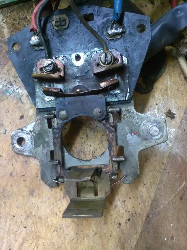

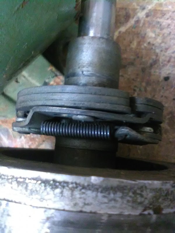

De centrifugaal schakelaar hoe te controleren zit deze in de motor ?
hier nog wat meer algemene gegevens
van deze ducati AanloopCondensator Condensator,
algemeen voor deze modellen
Capaciteit: 36uF - 227uF, ± 5%
Voltage: 250 Volt,
Geheel van kunststof,
Met bevestigings- moer.
(Dit zijn aanloop condensatoren, geen running condensatoren. Deze worden na
het opstarten door een relais uitgeschakeld)
Specificatie:
• Kabelschoen contacten,
6.4mm (x 0.8mm)
Kan ook worden gesoldeerd
• Werkfrequentie: 50 - 60Hz
• Temperatuur: -10 ~ +55°C
De maten van de condensator zijn van het kunststof omhulsel

De centrifugaalschakelaar zit in de machine.
Controle kan je in bedrijf doen door de spanning te meten op de condensator.
Je zal een duidelijk verschil zien bij starten en normaal bedrijf.
Of je moet de as extern op nominaal toerental kunnen brengen.Dan kan je een doorgangstester gebruiken.
Is de schakelaar defect dan zal je motor starten en of ingehouden gaan lopen of normaal maar dan klapt de condensator na een tijdje, afhankelijk van de mate van overbelasting.
Ter aanvulling:

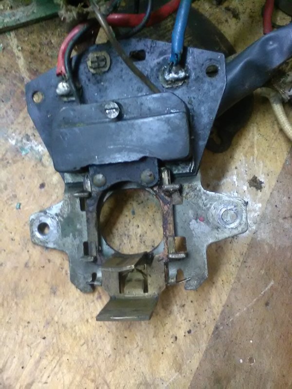

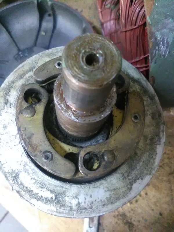

Aan de binnenkant van de achterflens van die motor zit een centrifugaalschakelaar. De veertjes op dat type schakelaar hebben na jaren van gebruik last van metaalmoeheid. Kans bestaat dat dit aan de oorzaak ligt van die kapotte condensator. Motor moet hiervoor spijtig genoeg open aan de achterzijde. ELNOR bestaat nog maar levert nu enkel nog OEM denk ik. Zou echter nog kunnen dat ze reserveonderdelen voor dat type motor kunnen leveren.
Zal morgen eens demonteren eens kijken naar schakelaar.zal foto hier plaatsen als het lukt . Is deze schakelaar nog goed zal dan deze Condensator ----- 175uF (161 - 193uF), 250V bestellen

Hier dan centrifugaalschakelaar.Volgens mij ziet die er nog goed uit mits wat opkuiswerk, schuift zoals hij nu is niet meer zo goed open en dicht (verbreek contact)dat is misschien de reden van het defecte condensator de gewichten op de as gaan nog goed open Ik denk na wat op te kuisen dat met een nieuwe condensator alles terug werkt Trouwens als men hem een zetje gaf draaide hij nog.

Denk er nu aan, zou het kunnen dat het contact niet goed sloot en dat hij daarom niet start dus condensator niet defect kan men dit meten op de condensator ?
Idd, als de motor niet aanloopt is of de condensator defect,of de schakelaar niet gesloten.
Je kan een condensator meten met een capaciteitsmeter.
