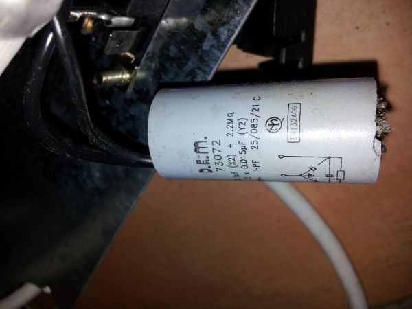

Mijn vaatwasser gaf enkele knallen en stopte ermee. Na openmaken bleek de condensator kapot te zijn (zie afbeelding). Weet iemand waar ik deze kan krijgen?
De vaatwasser is van het merk Home Electronics, type HEDW8-9001.
Alvast bedankt!

Is geen condensator, is een netfilter.

Ik heb inmiddels gezocht, maar van dit merk is ie niet te vinden. Ik vind het eigenlijk zonde om het apparaat zo maar af te schrijven dus ik vroeg me af of er geen universele vervanger zou bestaan. En wat zijn dan de karakteristieken waar ik op moet letten?

2x 0.015uF Y2.

Het is geen bijzonder onderdeel, bij elke onderdelen zaak hebben ze wel iets dat er genoeg op lijkt.
Zonder werkt de machine ook gewoon, alleen veroorzaakt het dan storingen.
