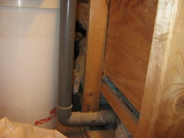

Standleiding doorsnee 110, met daarop op de benedenverdieping aangesloten het toilet, en op de bovenverdieping afvooer condens CV, doucheput, wastafel bad en toilet.
Op de rioolbuis onder de vloer zijn aangesloten, hemelwater afvoer garage en spoelbak aanrecht.

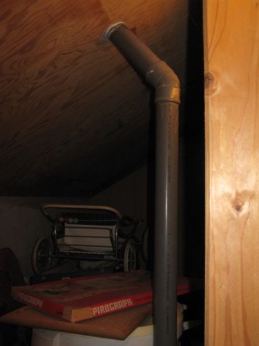

De be of ontluchtingsbuis zit vrijwel boven aan de standleiding en is zo ik kan zien doorsnee 35 of 40 mm.
De plaats waar de lekkage zich voordoet komt ongeveer overeen met de plaats waarop hoger in het dak de rioolontluchting of beluchting onder de pannen uitkomt.
Zou het kunnen dat er condens vanuit de be of ontluchting tegen de pannen aanslaat en dan in druppelvorm op de dakplaten naar beneden stroomt?

De ontspanningsbuis die bij mij is gemonteerd heeft een diameter van 50 mm.
Heb wel wat ruimte om bijvoorbeeld een doorvoerpan met pijp te plaatsen, is het alleen te hopen dat het huidige gat een beetje in het midden van de pan uitkomt.
Die buis eindigt aan de bovenkant van de isolatie van het dakbeschot, dus is niet op een ontluchtingspan/doorvoer aangesloten.
