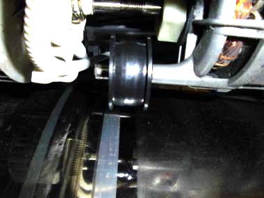

Mijn condens droger is een AEG 57320 electronic PNC 91601416900.
Aandrijfriem gebroken, ik heb eennieuwtje gekocht maar nu blijkt er wel enorm veel spelling te zitten op de spanrol.
Ik heb een klein zwart gesmolten ringetje gevonden volgens mij was dat een aansluitring (soort van cheapo versie van rolager) was van de spanrol.

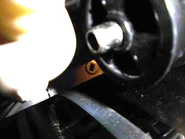

Ik wil alles eens goed bekijken maar ik heb geen flauw idee hoe ik die spanrol kan verwijderen. Op het asje zit namelijk geen sleuf voor een eventuele schroevendraaier. de as is hol heb al een imbus geprobeerd maar dat help niet. Iemand een idee?

Ik heb wel foto's maar krijg ze niet opgeladen
Ik heb geen goede macro maar dit zijn de twee foto's. Gisteren nog een uur op staan kijken geen idee hoe ik het asje moet verwijderen. IN het golle deel van de as pas geen inbus op schroevendraaier?

GELUKT !
Er was inderdaad geen mogelijkheid om de bus van rond de as te halen. De spanrol was dus geblokkeerd op het asje met een bus die rond de as geperst was. IK heb de spanrol moeten stukslaan en dan met brute kracht de bus van rond de as moeten halen.
Nieuwe spanrol gekocht en dan een klein gaatje in de as geboord rondel op de as en rondel geborgd met een pan door het gaatje in de as.
UIteindelijk dus een spanrol moeten kopen en een nieuwe riem.
