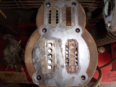

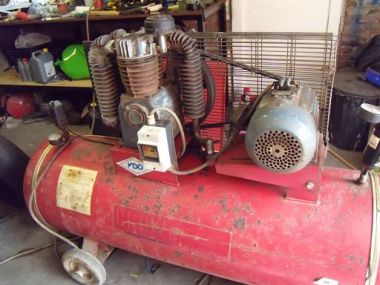

Hallo allemaal, ik heb een paar dagen geleden een 2de hands compressor gekocht. Nu heb ik hem moeten ombouwen omdat hij op 3x220 en niet op 380 stond. Dat is gelukt, maar hij moet er wel erg lang over doen om op druk te komen..
Na een kwartier draaien staat er nog maar 2.5 Bar op.
Heb de kop er eens afgehaald en nu zie ik dat er een plaatje gebroken is, zou dat de oorzaak kunnen zijn?
Mooslip
Die plaatjes fungeren als klep, als er 1 kapot is komt de compressor niet op druk.
Zal mischien niet meer leverbaar zijn maar soms is er wel een vervanger voor te vinden, kijk eens bij een bedrijf dat in compressoren handelt, misschien hebben ze daar iets dat past.
