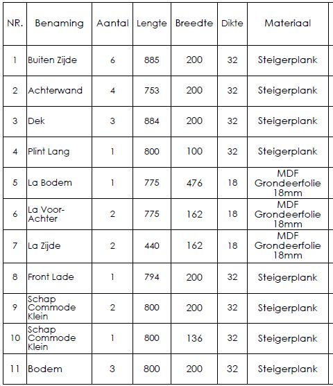

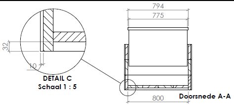

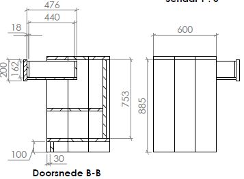

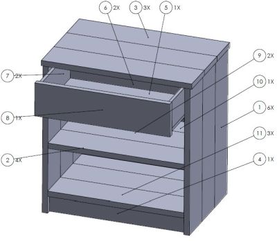

Als je mij de tekening met maten even doorstuurt (of een link), zal ik het hier bijzetten.
Met dank aan Nicklatu hier meer info over de commode die hierboven door Becool getoond is:
