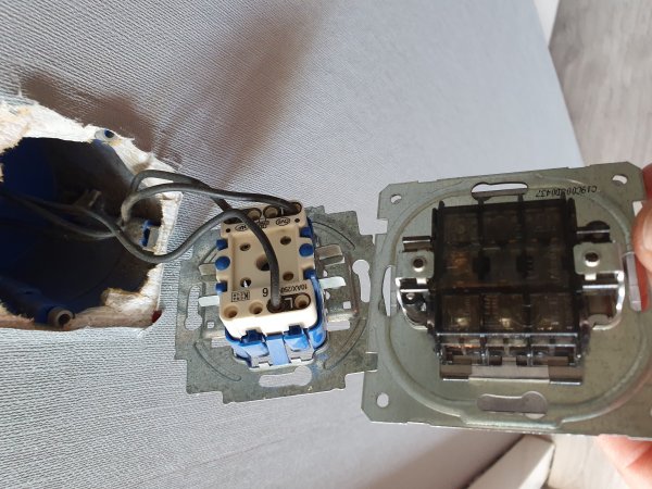

Kan ik van een combinatie schakelaar/wandcontactdoos een enkele wipschakelaar maken. Zoja, hoe doe ik dat om ongelukken te voorkomen. Wat doe ik met de eventuele overige kabels?
In de woonkamer heb ik ook een dubbele wipschakelaar, waarvan ik een enkele wipschakelaar wil maken i.v.m. het gebruiken van 1 plafondlamp. Ook daarbij de vraag wat de stappen zijn om dit te kunnen bewerkstelligen.
Mijn dank is groot :-)

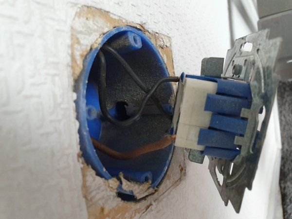

Dat kan zonder meer. De niet gebruikte draden kun je in een lasklem kwijt.
Eerste stap om de schakelaar los te halen en te kijken wat voor draden erin steken.
Dat zal in het afgebeelde geval maar 1 draad zijn, tenzij een wisselschakeling.
Let wel dat je mogelijk de muur moet bijwerken.
Ik heb ze zojuist uit elkaar gehaald en gekeken hoe de draden erachter zitten.
Als ik het goed begrijp moet ik dus een nieuwe inbouw wipschakelaar halen en daaraan een bruine en zwarte draad verbinden vanuit de muur? En de overige zwarte draad in een lasklem.

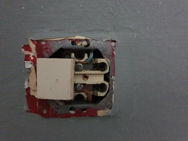

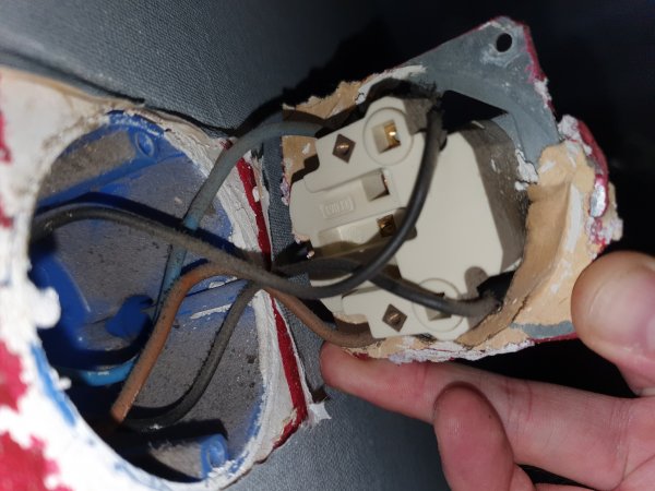

Bij de andere foto zijn er 4 draden. 2 zwarte, 1 bruine en 1 blauwe vanwege combiwandcontactdoos/schakelaar. Welke draden gaan er dan in de enkele wipschakelaar?
1 klopt
2 2x zwart wijst op een wisselschakeling. Is er nog een andere schakelaar om de betreffende lamp te schakelen? Zo ja beide zwarte op de wisselcontacten van de nieuwe schakelaar aansluiten en bruin op het p contact. Blauw aftoppen.

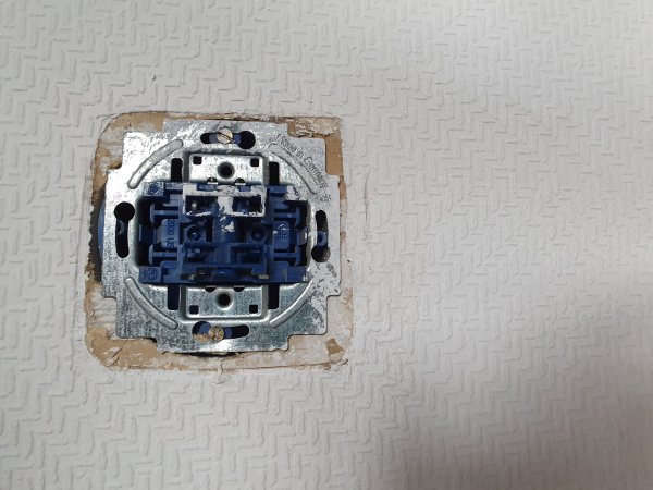

Ik heb de wipschakelaars gekocht. Stroom eraf gehaald. Inbouw eruit geschroefd en toen kwam ik dit tegen (zie afbeelding) hoe weet ik welke draad waar moet in de nieuwe wipschakelaar?
