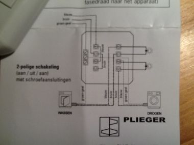

Ik heb een wasmachine en een wasdroger in de badkamer staan. Deze zijn aangesloten op een was-0-droog schakelaar zoals in het volgende onderwerp:
https://www.klusidee.nl/Forum/topic/aansluiting-lampjes-van-combi-schakelaar-wasmachine-droger.3983/
Alle stroomdraden zijn netjes aangesloten volgens schema. De lampjes voor de wasmachine/droger heb ik niet aangesloten.
Probleem waar ik nu mee zit is dat enkel het apparaat aangesloten op aansluitpunten N1 en L1 werkt... En op dat apparaat staat dan sowieso stroom, ongeacht hoe de schakelaar staat (op stand wasmachine, stand 0 of stand wasdroger).
Heeft iemand enig idee waar ik iets fout doe? Of is dit misschien een technisch mankement in de schakelaar zelf??

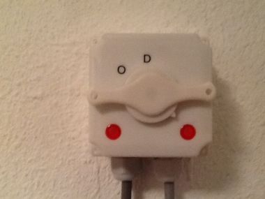

Foto'tje?
HanB
Sxnder

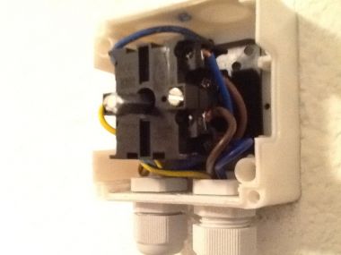

En ééntje van de schakelaar zelf?
HanB

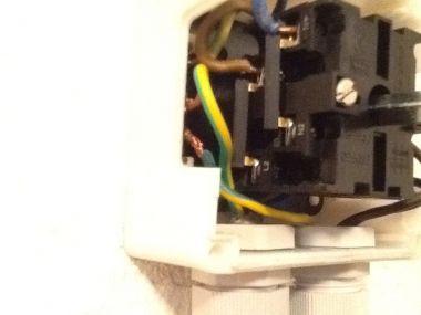

Zijn deze duidelijk genoeg?
Sxnder
Zomaar een idee, schakelaar ondersteboven, dus bedrading aan de verkeerde zijde gemonteerd? Helaas zijn de foto's net wat te klein en te onscherp om het goed te kunnen zien.

Kan... Maar de teksten op de schakelaar (kema-keur, merk e.d.) staan nu rechtop, als ik de schakelaar andersom monteer staat alle tekst op de kop.
Enoge waar ik het schema niet heb aangehouden is de lampjes. Vraag is of de aansluiting van de lampjes een zodanige rol in het geheel heeft dat het niet aansluiten daarvan resulteerd in een volledig niet-werkende schakelaar?
Sxnder
Nee, het niet aansluiten van lampjes heeft geen effect op de werking van de schakelaar. Als je zeker bent dat het correct is aangesloten dan de schakelaar maar ruilen, lijkt me.
HanB
Bedankt voor de snelle reactie in ieder geval!
Denk dat ik met de schakelaar terugga naar de winkel. Voor het moment maar even een verlengsnoer gelegd.
