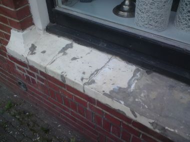

Beste klussers,
Ik wil graag de onderdorpel opnieuwestrak maken en verven. Echter wil ik graag eerst de oude verf/coating van de onderdorpel verwijderen. Het lijken een aantal dikke lagen over elkaar te zijn en loszittende delen kan ik wel verwijderen met een plamuurmes. (zie foto)
Maar de rest.... heeft iemand een tip van welk chemisch spul ik erop kan doen of is het echt een kwestie van eraf beitelen?
bedankt alvast.
Met een haakse slijper met freeskop is dat heel goed te doen, informeer bij de verhuurbedrijven.
