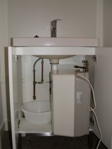

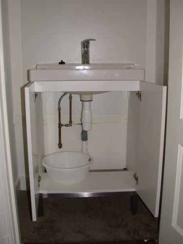

Ik heb voor mijn vriendin een wastafel gemaakt in haar hobby-salon ruimte. Voor warm water had ik een close-in boiler in gedachten, welke was overgebleven uit de sloop van een keuken, het apparaat is in perfecte staat.
De close-in past perfect in de kast... maar dan wel zonder sifon... :(
Nadat ik de sifon had geïnstalleerd kwam ik erachter dat deze in de weg hangt. Ik heb slechts 5cm vanaf de uitloop van de wastafel tot de bovenkant van de boiler.
Ik dacht zelf aan een douche-sifon, deze hebben echter een te groot rooster (denk ik). Of het installeren van een pvc-hoek met schroefdraad onderaan de uitloop, Deze heb ik gezien bij een bouwmarkt, maar was echter 40mm en niet 32mm, zoals voor een wastafel gebruikelijk is.
Heeft iemand misschien een idee of er hiervoor een (andere) oplossing te vinden is.
Alvast bedankt
Frank

@ Jan, ik denk da ge het op de verkeerde sifon hebt (aansluiting inlaatcombinatie). Hier gaat het volgens mij toch om de sifon van de spoelbak die bovenaan het kastje staat.
Zelf heb ik al meegemaakt dat ik ook geen sifon onderaan de 2 wastafels op een badkamermeubel kon kwijtgeraken, omdat er lades in plaats van deurtjes in het meubel kwamen. Dit hadden we opgelost door een kort PVC verloopstukje met schroefdraad (voor aan de wastafel) 32mm en daar direct een PVC verllopring 32/40 en een bocht 40mm aan te koppelen. De sifon hebben we gewoon achter de laden tegen de muur geplaatst. Als je nu dergelijk verloopstuk kan vinden, en je neemt een 32mm bocht moet je er toch wel ongeveer geraken denk ik

Wij moesten overgaan van een schroefdraad met maat 1 1/4" naar 40mm.
In de lokale doe-het-zelf zaak (geen Gamma ofzo, maar een echte doe-het zelf zaak) gevonden. Het verloopstuk is niet groot, een kort stukje 32mm PVC met een moer en O-ring bij. Ik denk dat het bijna volledig in de manchet van een 32mm pijp valt.
Ik weet niet hoe uw afvoerstuk in de wastafel is, maar heb toen van die drukdoppen gemonteerd door wastafel en werkblad uit. Deze waren volledig met schroefdraad en 4-5 cm te lang, dus heb deze wel afgezaagd, anders moesten we nog in de achterkant van de laden gaan zagen voor de afvoer.

Bij deze de foto's
Ik ga morgen in elk geval even langs wildkamp (wildkamp.com). Daar hebben ze echt alles op installatiegebied.
Als iemand nog een idee heeft naar aanleiding van de foto's dan hoor ik het graag.
Het idee van de bodem uit de kast zagen kan ook nog steeds. Het is dan alleen jammer dat je de boiler ziet...

En past hij niet liggend?
Xr8
Er zijn speciale sifons te verkrijgen ten behoeve van onderrijdbare wastafels (ergomed), ten behoeve van rolstoelgebruikers.
Deze sifons maken eerst een korte bocht naar achteren waarbij de sifon bijna tegen de muur komt.
Succes.
Ruz
Dat idee van die sifons is super! Ga ik checken...
Als die boiler liggend zou kunnen dan zou mijn probleem opgelost zijn... weet iemand of dat kan? Het is een daalderop 10 L (ik zal de site even checken)
Frank
Ja hoor kan ook liggend.
Ruz
Vandaar de platte achterkant!
Thanks goeie tip, ga ik proberen...

Een badsifon zou ook passen, die heeft echt weinig ruimte nodig.
