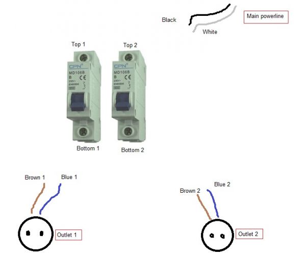

Alright... Ik heb hier een klein elektra kastje in mijn studio zitten met daarin 4 circuit breakers maar er klopt helemaal niks van. Als ik 1 handeltje uit zet valt alles uit in plaats van alleen het licht bijvoorbeeld.

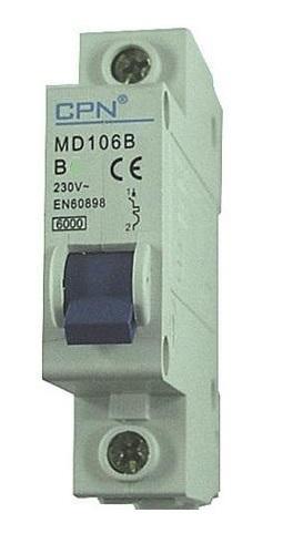

Het gaat om zulke circuit breakers. Gewoon een schroef boven en onder. Ik snap er helemaal geen snars van.
Ik heb 2 dikke hoofdkabels die het kastje binnenkomen, een witte en een zwarte (en een groene voor de aarde maar weet wat ik hiermee moet dus laten we even buiten beschouwing.
OK 2 dikke kabels uit de muur dus 1 witte en 1 zwarte. Nu wil ik een stopcontact aansluiten op deze breaker, kabel hiervoor heeft 1 blauwe en 1 bruine draad.
Die breakers hebben 2 schroeven, kan iemand mij uitleggen waar welke draad in gaat?
En wat doe ik als ik een 2de breaker voor een 2de stopcontact toevoeg?
Nee ik kan geen elektricien langs laten komen.
Dat is een 1 polige installatie automaat, welke normaal alleen de fase schakekd, nul wordt dan waarschijnlijk op eoa verzamelrailtje aangesloten. Plaats eens een foto van het groepenkastje, dat maakt misschien meer duidelijk. Overigens is dit in NL zo niet toegestaan. Daar horen 2 polige automaten te worden gebruikt. Waar speelt zich dit eigenlijk af? Gaat het wel om 230 volt of anders?

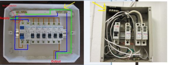

Ik moet die witte draad gewoon bij de gele pijl erin steken samen met alle blauwe draden toch? En dan de zwarte en de bruine draden in de breakers toch?

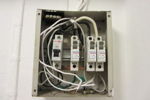

De dikste kabel in mijn studio voor de stopcontacten is 2.5mm. Voorzover ik begrepen heb hoort hier een 20Amp breaker bij om deze te beschermen.
Kan iemand mij dan uitleggen hoe het kan dat ik 40Amp breakers in dit kastje heb zitten?! Moet ik die dan allemaal vervangen voor 20Amp breakers?
Ik snap er echt helemaal niks van!
Voorbeeld:
Naar een 40Amp breaker lopen 2 stopcontacten met 2.5mm kabel en 1 lamp met 1.5mm kabel. Dan moet die breaker toch 20Amp en niet 40Amp zijn?!
40Amp breakers zijn toch uitsluitend bedoeld voor 10mm kabels of heb ik het nou helemaal niet begrepen?

Met die schroevendraaier kun je idd testen welke de fase is en welke de nul. Het getoonde schema zou moeten werken, daar is zo te zien ook een aardlekschakelaar in op genomen. Dat bied extra veiligheid. Verder ben ik ook niet op de hoogte van de gebruiken en gewoontes daar en durf daar op afstand niet veel over te zeggen. Wel een wasrschuwing. Werk niet onder spanning hieraan. Het lijkt mij echt levensgevaarlijk!
