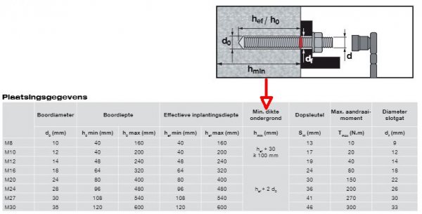

Let op dat het anker in dat doorgeboorde gat nooit de volledige sterkte krijgt.
Sowieso worden de randafstanden heel vaak vergeten. Ook de afstand achter het gat moet een bepaalde maat hebben.

Met randafstand wordt bedoelt hoe dicht je langs de buitenrand van de betonplaat zit. Te dichtbij is natuurlijk niet sterk.
Hoe het doorboren negatief uitpakt begrijp ik ook niet.
Is een zeefhuls geen verzwakking?
Niet dat het uitmaakt, want bij m20 draadeind zal de muur eerder de zwakke schakel zijn.

Jazeker is de afstand achter het boorgat ook van belang voor de sterkte. Bij goede ankers staat deze afstand er ook bij:
Kleine aanvulling: de zeefhuls geeft geen reductie op de krachten.
Indien het lijmanker alleen op trek belast wordt, geeft doorboren ook geen reductie, zodra er horizontaal krachten bijkomen wel.
Bij mechanische ankers heb je ook bij trek reductie.
De tabellen geven informatie onafhankelijk van de krachtsrichting.
