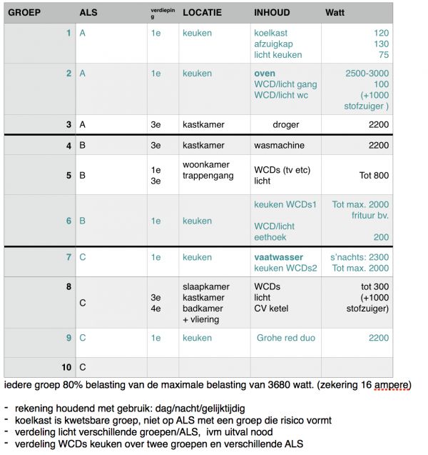

Er is veel te lezen over elektra mbt. verdeling van groepen in de meterkast. Ik heb geprobeerd om zo goed mogelijk mijn huiswerk te doen, maar ik kan misschien wat over het hoofd zien.
Wat vinden jullie van deze verdeling? zie afbeelding.
Bedankt Rola. `ik weet hiervan, maar ik heb dit ietwat ruim geïnterpreteerd.
Ik heb groep 2 aangepast. groep 7 wil ik behouden, aangezien de vaatwasser bijna altijd snachts draait. Is dat nog steeds af te raden?
Ik heb nog wel een groep ongebruikt (10) om in de toekomst er nog iets toe te kunnen voegen.

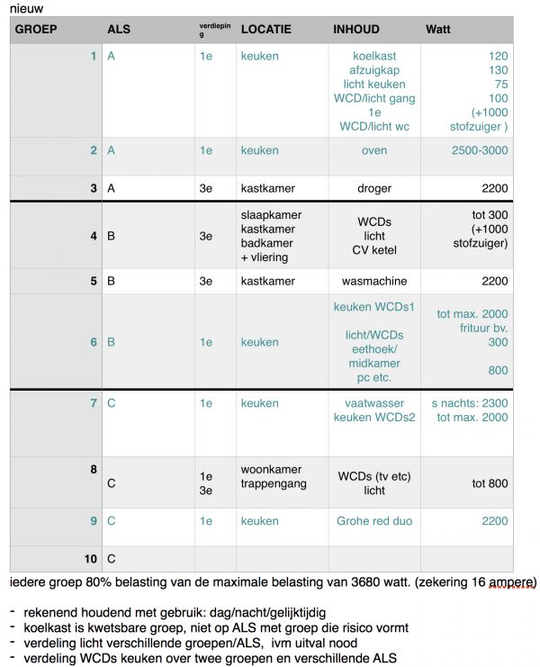

nieuwe verdeling (inclusief verandering ivm praktische overwegingen met draadlengte in meterkast):
Hessie, ideaal gezien past het idd beter in 4 of 8. maar deze groepen zitten moeilijk bereikbaar (in stenen koof /achter origineel sierstucwerk).
Ik heb groep 1 vermeden omdat ik de tip had gekregen dat de koelkast en keuken wcds beter niet op 1 groep horen ivm. risico uitval koelkast.
Het risico op kortsluiting is sneller op keukenwcd's.
Weet iemand daar iets meer over, anders ga ik wel voor die optie.
@the Headhunter: bedoel je dat het dan niet meer uitmaakt hoe je het verdeeld?
Er was een regel dat elk apparaat >2000va een eigen eindgroep mest zijn die regel komt te vervallen.De indeling moet nu doelmatig zijn dat houd in dat alle vermogens op een groep bij elkaar niet boven de 3600va mag komen.
Eigenlijk kom je met krachtige apparaten zoals een oven of droger achter 1 ALS al snel aan de 3680watt.
Al zou ik een extra groep in gebruik nemen, maar eenzelfde aantal aardlekschakelaars behouden, heb nog steeds een aardig belast systeem. Nu ga ik toch twijfelen over mijn gemaakte schema.
Kan iemand mij bevestigen of ik dit moet veranderen?
