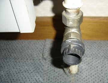

Sinds paar weken terug werkt de centrale verwarming niet weer op mijn kamer...
Ik woon op een appartement en alle centrale verwarmingen werken behalve mijn.. Iemand die mij kan helpen? Heb reeds wat lucht eral uitgelaten..

Zit er op je radiator een thermostaat kraan met knop?
Deze zou wel eens vast kunnen zitten waardoor er geen stroming over de radiator gaat.

Ja er zit een knop op de radiator en die staat open.
Misschien zit de buis aan die kant verstopt ofzo ik weet het niet.

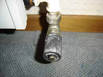

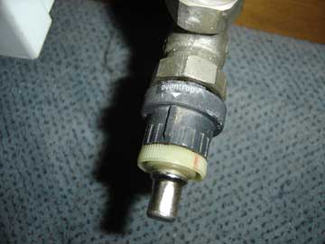

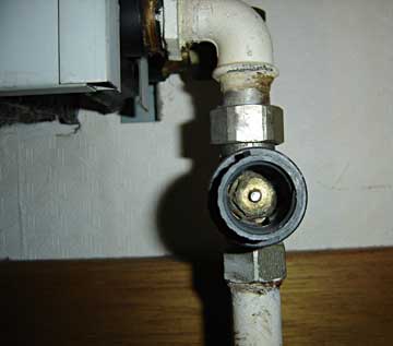

Dan kun je de knop losmaken van de radiator
Dan zie je in het midden een pinnetje zitten, die moet je kunnen bewegen
indrukken moet zwaar gaan en hij gaat vanzelf weer naar de oude is ook de open stand terug.
Is dit niet dan met een hamer aan de achterkant van de kraan voorzichtig een tik geven, niet op de schroefrdaad of het gedeelte waar de knop zit.
Ook een paarkeer flink de pin in het midden indrukken moet de radiator weer gaan werken.
Delarime
Ja die knop heb ik er afgedraaid en dan kan ik nog een ander klein ding eraf draaien .. en dan in da gat zie ik een klein pinnetje maar die kan ik niet indrukken ... en terugtrekken kan ik niet want er zit nog iets op ..
Ik zou daar iets speciaals voor moeten hebben? Maar is het dit pinnetje dat je bedoelt?
Delarime
En het ander kleine ding dat ik eraf draai , ik denk als ik dat er terug in draai dat het dat klein pinnetje in en uitdrukt ....
TSPaul
Kun je toevallig een foto posten dan kunnen we zien hoe het werkt

Delarime
  • #19
De foto's:
