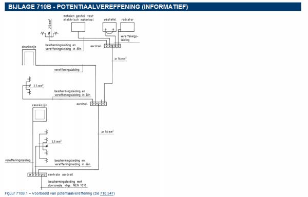

Ik ben bezig met een project.
het gaat hier om het vervangen van de elektra in een verbrande woning.
In de oude situatie zat er geen CAP (centraal aard punt) in de badkamer.
In de meterkast zit er nu zon metalen blok waarop allemaal aarddraden zijn aangesloten waarvan er 1 naar de meterkast gaat. 1 naar (waarsch) de aardpen en 1 gaat naar de badkamer ook gaan er uiteraard 1 naar de waterleiding en 1 naar de gasleiding.
Ben ik nu verplicht om een CAP aan te leggen in de badkamer ?
Of is de enkele draad genoeg ?
De badkamer vloer is van beton. en naast een handdoekverwarmer zit er niks metaals in de badkamer.
P.s de badkamer staat achter een aardlek
