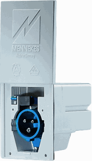

Waarom niet gewoon een klein kastje erin met 2 aardlekautomaatjes van 6A/30mA
en als voedende contactdoos een caravan wcd?

@lichtpunt, dat is idd de eindsituatie die ik wil bereiken.

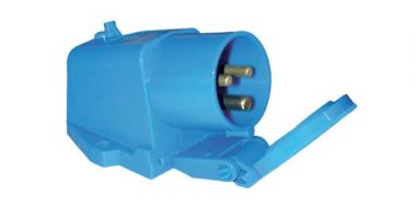

De afbeelding die jij hebt gepost wil ik aan de buitenkant en aan de binnenkant een "unit" die de stroom verdeelt naar de reeds bestaande groep, als de groep nog bruikbaar is.
Ik benader het waarschijnlijk veel te simpel, maar de afbeelding die je hebt gepost kan ik die gewoon op een binnen kastje/unit/modulekast schuiven/monteren, nadat ik een gat in de wand of vloer heb gemaakt. In de modulekast zit dan de ALS en zekering?

De buitencontactdoos kun je middels een 3 aderige kabel verbinden met een klein verdeelkastje binnen.
In dit verdeelkastje plaats je 2 stuks aardlekautomaten ( dit zijn installatie-automaten gecombineerd met een aardlekschakelaar)
Waarom 2 stuks? Dan zit je niet gelijk in het donker als er wat gebeurd. Thuis heb je ook niet alles op 1 groep.

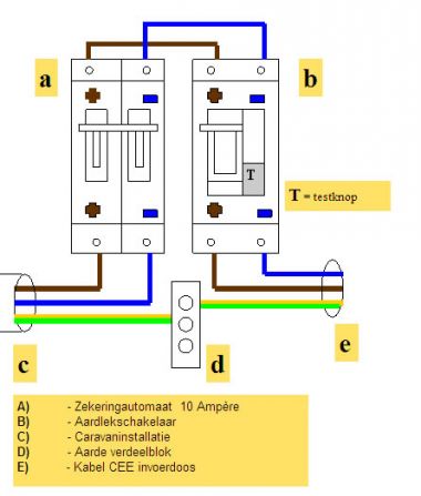

Het volgende gevonden aardlekschema is wat ik voorlopig wil (klopt toch lichtpunt)
Lijkt me een doable schema en te begrijpen. Verder ben ik van plan om deze invoerdoos aan de onderkant van de caravan te monteren omdat op die plek nu ook draad naar binnen gaat

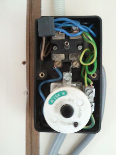

Op de plek van het huidige zekeringenkastje (A) wil ik de nieuwe zekeringenkast monteren. Alleen heb ik ergens gelezen dat het verstandiger is de ALS direct te monteren daar waar het stroomdraad de caravan binnenkomt (zie fig. B), maakt dit uit?

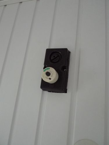

Dit zijn foto's van de huidige situatie (A)

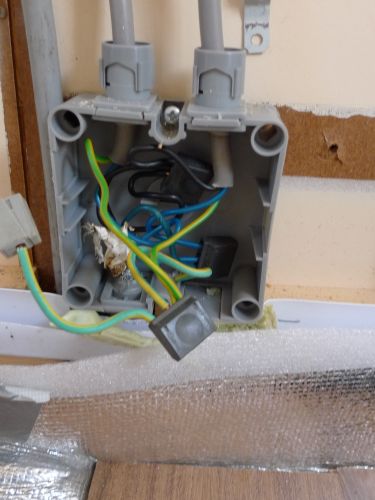

en waar het draad nu binnen komt (B)
Wat ik niet goed kan plaatsen is de verdeling van draden in fig B 1 draad van onder die naar 2 draden wordt gesplitst en beide draden komen weer binnen in A en gaan vervolgens naar "caravan installatie"
In het aardlekschema word het stroomdraad "onderbroken" voor de veiligeid en die begrijp ik beter, zie ik hier iets over het hoofd of is mijn huidige prehistorische opstelling zoals het vroeger was.

Een CEE-stekker of contrastekker is goedgekeurd om minimaal 6 uur lang op de volle 16A te worden belast zonder ook maar enigszins door te smelten.
Ik begrijp alleen niet waarom je onder de sta-caravan een CEE stekkerverbinding wilt maken, dat is meer iets voor een mobiele tour-caravan. Nieuwe sta-caravans hebben net zoals jouw oude sta-caravan gewoon zo'n aansluitdoos eronder hangen waar de kabel die vanaf de voedingskast op de camping komt, wordt doorverbonden met de hoofdkabel naar groepenkast in de caravan.
De aardlekschakelaar kan gewoon in de groepenkast zelf worden geplaatst.

Bedankt voor je antwoord maar die aansluitdoos die heb ik niet, er hangt een kabel door een gat in de bodem en die is verbonden met afbeeldin B zie linksonder in het kastje.

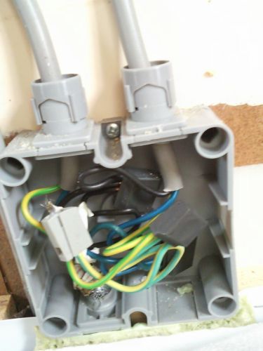

Oh en in het caravan installatiedeel zijn een aantl punten met alleen blauw/bruin draden voor de verlichting en wcd met bl/br/aarde, mijn vraag waar laat met de aarde draad?

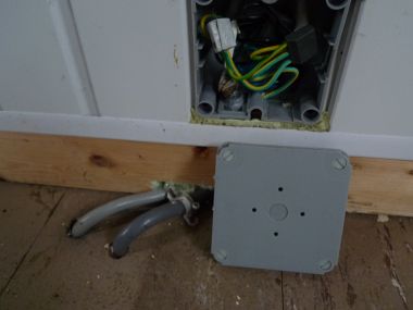

Hier nog een foto, hoe de draden de caravan in komen

Dan zit die aansluitdoos dus gewoon binnen in je caravan i.p.v. eronder, maakt opzich niet zoveel uit.
Bij bedrading naar lampen zul je inderdaad geen geel/groen tegenkomen gezien de ouderdom van de caravan maar als je alles toch gaat vervangen, trek dan gelijk aarding naar de lampen toe.

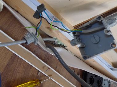

kleine update de 2 snoeren uit afb. B gaan niet beide naar de zekeringenkast. Rechtersnoer ging/werd gewoon naar een stopcontact en het linkersnoer ging naar de zekeringenkast. Verder gaat de lichtgrijze snoer die in de caravan komt naar de zekeringenkast.
Heb afbeelding B bijna gedemonteerd en ga nu het lichtegrijze snoer en de zekeringenkast demonteren

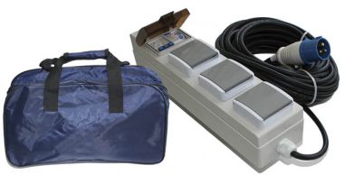

Is het mogelijk de volgende mobiele stroomkast afbeelding A (heeft al ALS +zekeringen) in de caravan op te hangen, CEE stekker demonteren, snoer door de bodem en stekker weer monteren.
Vervolgens de 3 draden van de caravan-installatie, op de afbeelding B uit de geribbelde buis, op een geaarde stekker in 1 van de 3 stopcontacten.
Of is het not done 1 circuit op 1 stekker te laten uitkomen?

Lijkt mij nou niet echt een geweldige oplossing, aan losse draden mag je niet zomaar een stekker zetten (dat mag alleen bij snoer/kabel).
Frank
@ Nietverzonden: Begrijp ik nou goed dat je dan een stekker wil aansluiten als contra-stekker?
In die als verbinding gebruiken met het afgebeelde stekkerblok?
Als dat zo is moeten we dat inderdaad maar als niet verzonden beschouwen, levensgevaarlijk!!!!
Nooit doen.

Nee jullie lezen het verkeerd vermoedelijk. Die huidige zekering-houder is z'n huidige "meterkast"/beveiliging. Die flexbuis aan de bovenzijde is de afgaande stroom, dus niet de binnenkomende.
(ik, en hij ook niet, weet niet waarom er aan de andere/onder zijde 2 sets draden zitten, want dat is dus eigenlijk de voedende/inkomende zijde)
Hij wil de binnenkomende stroom beveiligen door die totaal oplossing met automaten/als/wcd's. Dus moet hij op de 1 of andere manier de drie draden die afgaan van die zekering houder in de WCD's van die unit zien te krijgen.
Dat kan best (veilig) door die zekering houder te vervangen door een lasdoos. In die lasdoos moet je dan die afgaande draden (die in die flexbuis gaan) koppelen aan een stuk snoer met een stekker, Deze stekker gaat dan in die 'mobiele meterkast'.
Als je dat stuk snoer met stekker goed verbindt met de vd draden en een goeie trekontlasting plaatst en het snoer nog extra vast zet kan het geen kwaad.
