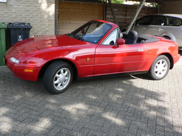

nee hoor, achterzijde huis, dochterlief wil haar cabriootje stallen onder de port, vandaar. denk dat ik de rechter zijwand maar netjes dicht maak, de voorzijde moet dan maar open blijven met verlichting in de avond.

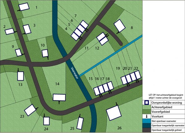

Lijkt me vreemd voor achter het huis.
Ik bouw een schuur van 4,5 x 5,5m en dat met een nok op 3m60 hoog, dat vrijwel op de scheiding met de buren en hoef ook geen vergunning aan te vragen.
Dus voor een carport/garage lijkt me dat toch ook niet het geval.
Daarnaast hoeft een garage ook geen garage te zijn hé, je kunt ook een tuinhuisje bouwen met een grote deur :wink:
suc6
Gerrit
Het draait om de definitie van achtererfgebied. Zie hier voor uitleg met duidelijke afbeeldingen. Erg afhankelijk van de exacte situatie.
