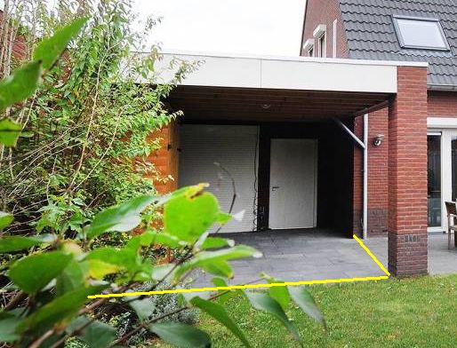

Ik heb een vraag over mijn carport die in 2011 is gemaakt.
Ik wil deze namelijk gaan verlengen met 2 meter aan de achterkant en met een stenen muur dicht metselen.
De carport is aan een kant al met een halfsteens muur dicht opgeleverd.
is het verstandig om deze muren ook halfsteens te maken en als ik straks dat ooit wil de muur isoleren aan de binnenkant.
nu zitten er terras tegels in met zand er onder, ik denk dat vocht daar wel in wordt opgenomen.
verder kan ik maar niet goed vinden hoe ik een kunststoffen kozijn er in kan zetten ik vind alleen hoe je deze kan bevestigen in een spouwmuur.
is het ook mogelijk om dit dak door te trekken en te bevestigen aan de nieuwe muur en waarbij moet ik hier mee op letten?
er is een gedeelte van 3.5 meter dat alleen op een draagbalk rust er komt dus geen gewicht op de muur maar hier komt wel een deur en een raamkozijn in, wat kan ik hierbij doen om deze muur toch stevig genoeg te maken ?
dit is de huidige situatie:
en dit is mijn ontwerp van de nieuwe situatie:

Je maakt er een heel verhaal van, maar alles begint bij de fundering.
In het plaatje van je zie ik het bestaande metselwerk (incl. kolom) niet terug :?:
Philippe83
In het eerste plaatje zie je de kolom, aan de linker kant achter de bomen zit de andere muur (deze is ook half stens), de fundering wordt 40-50 cm diep onder het maaiveld dat staat al vast ik ben bij het meeste al uit alleen wil ik weten of een half steens muur goed genoeg is voor de muur die aan de rechterkant komt tussen de gevel van de woning en de grote kolom en hoe deze aan de draagbalk vast geankerd kan worden want er komt weinig druk op de muur omdat het dak er niet op rust.
Als je alleen de twee vlakken dichtzet (zie gele lijnen), en dus niets verandert aan het bestaande metselwerk, maakt het weinig uit waarmee je het doet. Halfsteens metselwerk is goed, maar kan ook een houten wandje.
Aan de twee zijkanten ankers in het bestaande metselwerk boren dan zitten de nieuwe muren vast. Dan is er geen penant oid. nodig.

Het ziet er op de tekening misschien niet zo naar uit maar de muren worden beide 3.6 meter lang en 2.7 meter hoog en er komt een deur en raam in de muur aan de kant van het terras, zelfs hiervoor hoef ik naast het verankeren geen extra verstevigingen aan te brengen?
