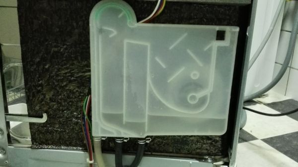

Bij de aanvang van het vaatwasprogramma (Candy Trio 9501) blijft de pomp doorpompen totdat uiteindelijk een piep gaat en het ledje van het programma gaat knipperen.
Als ik zelf water in de machine doe, wordt dit probleemloos weggepompt.
De machine is aan de onderzijde nergens nat, dus er lijkt geen sprake van lekkage.
Ik heb het zijpaneel er afgehaald en het labyrint ziet er niet vervuild uit. Er staat wel een laagje (ca. 2 cm) water in.
Wat zou de oorzaak van het probleem kunnen zijn?

Met onderzijde bedoel ik niet de buitenkant. Er zit geen bodemplaat onder. Er stond gene water onder de machine, en de bedrading, slangen, etc, zijn helemaal droog.
Het is idd een combinatie van een vaatwasser, oven en kookplaat.
Ik vindt het vreemd , heb namelijk nog nooit een vaatwasmachine gezien zonder beveiligingsvlotter.
Als het toestel lekt door een defect slang loopt het op de bodem welke vervolgens zal overstromen.
Weet je zeker dat er geen vlotterschakeling aanwezig is?
Het blijven afpompen kan ook veroorzaakt worden door vervuiling in het pressostaatslangetje welke het niveau meet.
Er loopt wel een slangetje van het filterhuis naar deze "niveauschakelaar", waar verder alleen nog maar wat draden op zijn aangesloten. Zou hier iets mee kunnen zijn?
Ah, dat is dus de pressostaat.
Slangetje voorzichtig doorgeblazen, ik hoor de schakelaar "aan en uit" schakelen.
Helaas, ook dat lost het probleem niet op.
Nogmaals gekeken, ècht geen vlotter te zien.
Ik heb een foto van het labyrint bijgevoegd.
