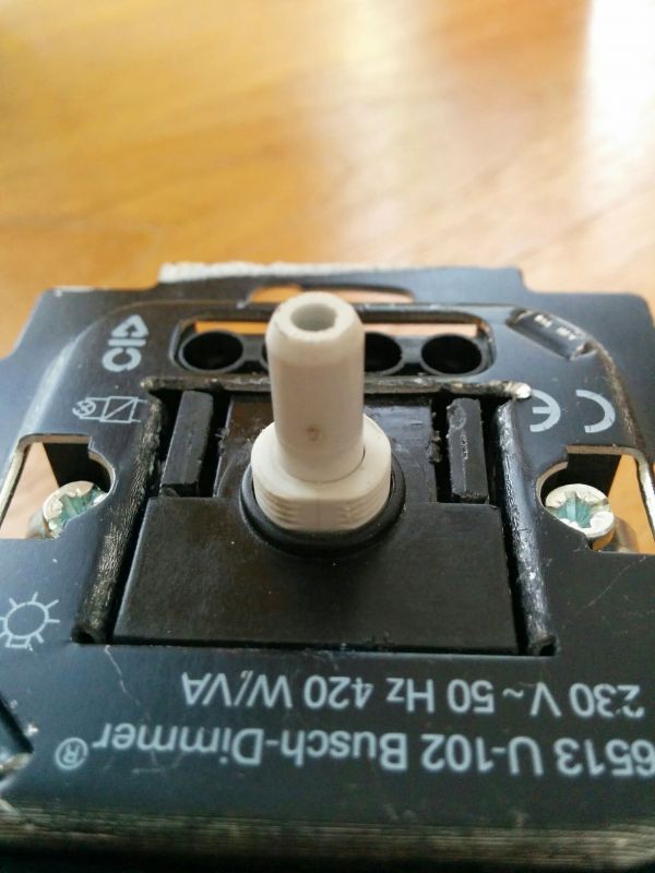

Ik heb mijn dimmer 6513 vervangen door een nieuwe van hetzelfde type.
Nu is er alleen een ding wat me niet lukt: hte weer terug plaatsen van de dimmer ring.
Dit komt doordat de schroefdraad van de nieuwe dimmer niet ver genoeg uitsteekt, waardoor er bij plaatsing van de plastic houder voor de dimmer ring er geen schroefdraad uitsteekt voor het schroefringetje.
De oude dimmer heeft iets meer schroefdraad dat uitsteekt.
Mijn vraag is nu: hoe kan ik bij de nieuwe dimmer ervoor zorgen dat deze iets meer uitstekend schroefdraad heeft?

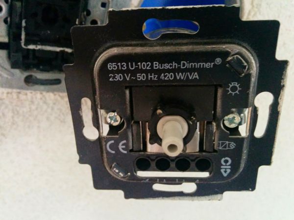

Zie de foto van de oude dimmer, dat geeft een idee van de lengte van de oorspronkelijke dimmer
Je zou dezelfde lengte schroefdraad verwachten bij een nieuwe dimmer van hetzelfde type. Plaats ook eens een foto van de nieuwe.
Soms moet je het deel wat achter het zwarte moertje komt even iets indrukken. Dat staat dan iets op voorspanning. Komt mij niet bekend voor dat het niet past
