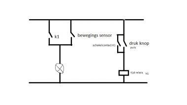

Hallo, misschien kan iemand mij hier op weg helpen...
Ik moet voor iemand een buitenlichting aanleggen die werkt op een aparte bewegingssensor, tot daar geen probleem.
De buitenverlichting moet ook dmv een drukschakelaar op timer kunnen functioneren....
Ik veronderstel dat er in de meterkast een relais moet ingebouwd worden voor de drukschakelaar die dan dmv een timer de verlichting laat branden voor bepaalde duur, alsook moet de verlichting werken dmv de bewegingssensor...
Graag jullie advies, misschien is het mogelijk een schematische voorstelling te maken voor het aanleggen van de benodigde bedrading?
Alvast bedankt.
Ik heb even mijn best gedaan
ik hoop dat je het begrijpt
Dat maakcontact over de drukschakelaar hoeft niet bij alle relais, de meeste met afvalvertraging hebben genoeg aan een puls.
Daar kan je nog wel eens gelijk aan hebben.
Even afwachten wat voor materiaal de ts gaat gebruiken.
