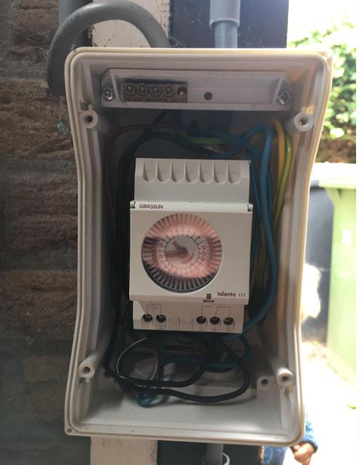

Ik heb een probleem met mijn tuinverlichting. De tuinverlichting bestaat uit (1) een spotje die direct is aangesloten op de grondkabel en (2) een tuinstopcontact dat door de vorige eigenaar gebruikt werd voor zijn vijver.

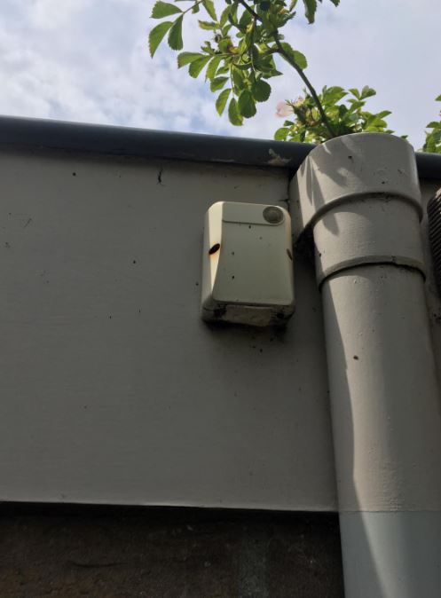

Beiden zijn aangesloten op de elektra vanuit de schuur. Een overzicht van de situatie in de schuur staat op foto 1: de elektra komt binnen en gaat naar een schuurstopcontact en schuurlamp, naar de tuin, en naar een sensor (zie fotos). De sensor en de tuinelektra zijn aangesloten op een tijdschakelaar (zie fotos).
Nu het probleem: de tuinverlichting blijft aanstaan, ongeacht welke instelling ik aanzet op de tijdschakelaar: [0], [1] of [klokje]. Ik vraag me af of dit betekent dat de tijdschakelaar kapot is en vervangen moet worden, of dat het ook kan komen door een defecte sensor (waarvan de rol mij onbekend is).
Kortom: ik zou graag willen dat ik de tuinverlichting af en toe uit zou kunnen zetten, maar ik weet niet wat ik moet vervangen of aanpassen in de huidige opstelling om dat te bereiken, of hoe ik kan testen wat er vervangen moet worden.

Eerst even nagaan hoe het is opgebouwd ...
ik vermoed dat klok en lichtcel in serie de lamp bedienen...
en dat de klok bijvoorbeeld ingesteld staat/stond op een periode van tijdstip vanaf 15 t/m 24 uur aan...
ik kan op de foto's niet onderkennen waarom de schakeltijden echtvingesteld staan
daarna de lichtsensor, zo van lamp hoeft pas aan als het echt donker is.....

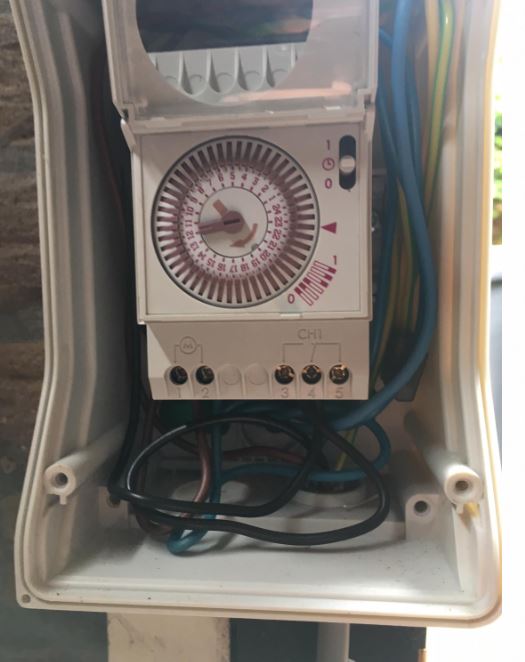

Rechts onderaan de klok zit de wisselcontact van de klok. Dat kun je met spanningszoeker controleren.
De klok kent 3 standen..
O van altijd uit.
1 van altijd aan
klok-stand.
kijk eerst eens of dat werkt....
Daarna de lichtcel....
zet de klok op altijd aan (1 stand)
Dek bij de lichtcel de sensor af en de uitgang moet dan spanning geven....
suc6 met meten....

De klok heeft 5 draden:
-Fasedraad: staat spanning op
-Nuldraad
-Schakeldraad die in CH1/4 zit: loopt terug naar tuin.
-Schakeldraad die in CH1/5 zit: komt van lichtsensor.
Ik heb van alles geprobeerd qua schakeldraden, maar ik krijg de stroom niet van de lampjes buiten af. Met welke simpele schakelaar opstelling zou ik dit kunnen proberen? Of hoe kan ik erachter komen wat er niet meer werkt aan de huidige opstelling? Ik loop echt een beetje vast qua het ontdekken van hoe ik dit kan oplossen, dus alle hulp (qua welke stappen te nemen) is erg welkom.

Maak om de beurt de draden los van de schakeluitgang van schakelklok en schemerschakelaar en meet of er op die uitgangen spanning staat, op een tijdstip waar beiden uitgeschakeld horen te zijn.
Haal een van de draden op de schakelklok los en kijk dan eens wat er gebeurt.
Als de lamp dan uit gaat terwijl de functie van de klok op 0 staat dan is het schakelcontact van de klok kapot.
(op zich verwacht ik dat niet want dan zou de sensor het licht moeten in of uitschakelen)
De andere methode is de sensor los te halen en daarvan de bedrading te controleren en los te nemen.
De sensor heeft normaal 3 draden, fase/nul/schakeldraad.
Als je de schakeldraad (zwart als het goed is) losneemt dan moet de lamp uitgaan.

De manier van aansluiten is als volgt:
Sensor:
Fase en nul op sensor.
De uitgang van de sensor, zwarte draad, gaat naar aansluiting 4 van de klok
Klok:
Fase op 1, nul op 2
Zwarte draad vanaf sensor op 4
Zwarte draad naar buitenlamp op 3

Vergeet ook niet te controleren of het glaasje van de buietnsensor toevallig niet vuil of ondoorzichtig is geworden.
Als dat zo is dan "ziet" deze bijna geen licht en zal de lamp ingeschakeld worden.
