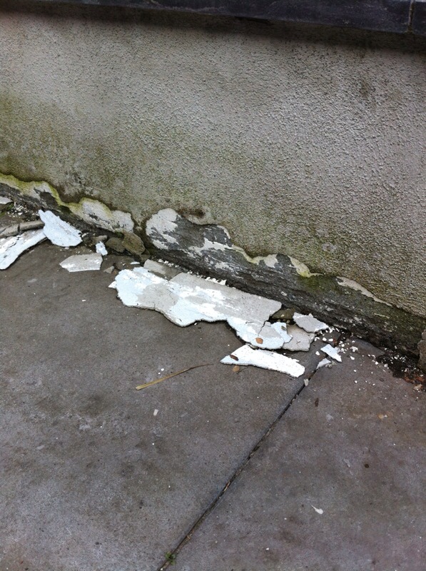

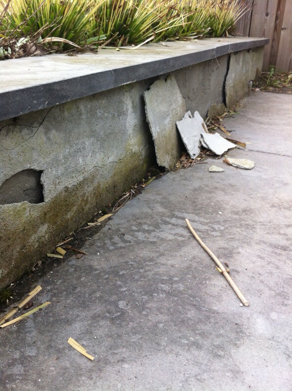

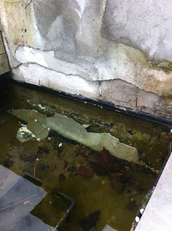

Buitenstucwerk laat los
Jhk_nl
Ieder voorjaar het zelfde :( buitenstucwerk komt van de muur af.
Alvast bedankt voor jullie hulp
152jurgen
in deze gevallen is het bijna steeds zo dat het vocht in de muur het probleem is.
Voor je de muur gaat bezetten moet deze helemaal droog zijn, en dat kan wel enkele maanden duren.
Als er geen laag is aangebracht tegen opstijgend vocht zal er ook steeds weer vocht in de muur trekken en kan je je niet van het probleem ontdoen. Vandaar dat je dit probleem nauwelijks tegenkomt in meer zuiderse landen waar het veel minder nat is als bij ons.
ALs er dan vocht in zit zal het pleisterwerk loslaten, en als je er dan nog wat vorst bij telt tijdens de winter...
Je kan wat vochtwerende producten op je muur smeren (na volledige droging) en ook product in je stuckwerk doen, maar ik vrees dat het probleem niet volledig verholpen kan worden.
Toch niet met de kennis die ik heb, dus hopelijk kan iemand anders je wat verder helpen
Groeten,
Jurgen
