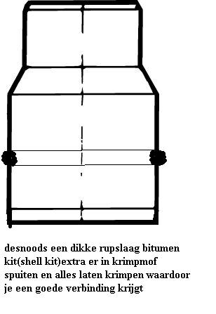

Ik wil m'n buitenrioolpijp onder de grond vervangen.
Nu komt er een pijp van 140mm uit de muur en ik wil hier een 125mm PVC-pijp op aan gaan sluiten.
Hoe moet ik deze gaan verlopen ?
Ik kan nl. niets met de maat 140mm vinden in de bouwmarkt.
Moet ik de 125mm in de 140mm schuiven en de ruimte ertussen opvullen met purschuim of kit ?
Graag jullie advies hierin.

Dan moet je een krimpsok plaatsen met behulp vlam of een fohn krimp je deze om de 140mm pijp
Is te verkrijgen installatie, loodgieters bedrijven

Voor buiten riolering gebruik maken manchet verbinding
je kan ook speciale buizen voor buiten kopen bij een installateur

Er zijn tegenwoordig ook verloop rubber in de handel van diverse maten. Deze kun je gewoon aandraaien met de bijgeleverde slangklemmen.
De oplossing van Henk gaat ook prima werken.
Buiten manchet gebruiken, dit ivm eventueel nazakken. Deze verbindingen werken wel enigszins mee, een lijmverbinding zal kapot knappen.
Succes.

Zojuist een krimpmof gehaald, maar nu zitten er 2 rubber ringen bij.
Wat moet ik hiermee ?
Henk253
Zie tekening op de topic
je plaatst die om de pijp140
