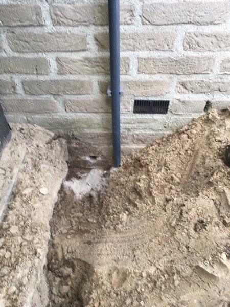

Beste klussers,
Ik probeer vd buitenmuur in de tuin een gat naar mijn kruipruimte te boren.
Het eerste stuk lukt wel maar daarna lopen ik ergens tegenaan.
23cm diep komt de boor maar het lijkt alsof er geen steen meer uitkomt.
Iemand ideeen?
Dit is de 1e keer dat ik zoiets probeer.
Kees
Betonijzer van de fundering?
Rds
Hoe weet ik dat?
Rola
Of de zijkant van een systeemvloer.
Hoe schuin of recht boor je?
Rds
Ik schat tussen de 90 en 120 graden hoek
Gerrit B
Specialist Telecom
Dan is 23 cm niet diep genoeg.
Stel je heb een muur van 10 cm een spouw van 7 cm en een binnenmuur van 10 cm dan is dat samen 27 cm.
Boor je onder een hoek van 90 graden dan moet de boor volgens de stelling van Pythagoras minimaal 27cm in het kwadraat + 27cm in het kwadraat = 1458 en daar de wortel uit = 38 cm zijn.
Dus je zit nu waarschijnlijk in de lucht te boren omdat je nog 15 cm te kort komt.
Boor je nog schuiner dan moet je boor dus nog langer zijn.
Is je boor wel lang genoeg maar kom je er niet door dan 10 cm lager nog een keer proberen.
suc6
Gerrit
Als je tegen wapening zit te boren zie je dat aan ijzerslijpsel op de boorpunt.
Let erop dat de ventilatiegaten in de muur niet in het zand zitten.
Schuin naar beneden boren is minder handig, vanwege het water wat erin kan lopen. Dicht de opening straks goed af.
