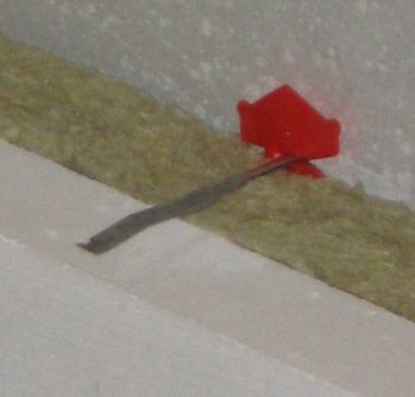

Ik heb zelf goede ervaringen met de duoplaat, vanwege de harde laag. Daardoor kan je m.b.v. prikankers de isolatieplaat goed tegen de cellenbetonwand houden en blijft ook beter staan, terwijl je de cellenbetonwand aan het plaatsen bent.
Bovendien heb je bij het op maat snijden minder last van jeuk omdat er minder stof vrijkomt dan bij de gewone platen.
Zo heb ik het gedaan bij het isoleren van mijn garage van binnenuit:
Eigenlijk hoor je geen spouwankers in de naad tussen twee isolatieplaten te doen, maar dat kwam zo nou eenmaal uit en heb ik gecompenseerd door wat extra ankertjes.
