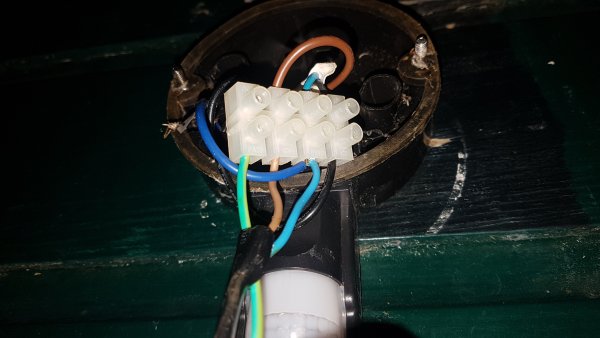

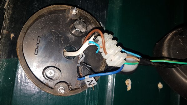

Goedemorgen,
Ik wil graag een buitenlamp aansluiten, maar loop tegen het probleem aan dat ik niet helemaal weet welke draad waarop aangesloten moet worden.
De lamp is voorzien van bewegingssensor
Ik heb vanuit de muur: een zwarte en blauwe draad.
Bewegingssensor: blauwe, zwarte en bruine draad
Lamp: groengeel, bruin en blauwe draad.
Helaas heb ik geen boekje bij de lamp met een schema.
Wie kan mijn helpen?
- Zorgen dat je uit de muur ook een groen/gele draad hebt
- Groen/geel uit de muur rechtstreeks naar groen/geel van de lamp
- Blauw uit de muur naar blauw van de bewegingsmelder en doorlussen naar blauw van de lamp (of eventueel opsplitsen met een lasklem als daar geen goede aansluitmogelijkheden voor zijn)
- Zwart uit de muur naar bruin van de bewegingsmelder
- Zwart uit de bewegingsmelder naar bruin van de lamp
Afhankelijk van het merk bewegingsmelder moet je bruin en zwart misschien andersom aansluiten. Zit daar ook geen handleiding bij?
Bedankt voor je reactie!
De extra draad is iets wat ik van het weekend bij daglicht zal moeten doen.
Om toch licht te hebben ben ik wel alvast begonnen met de aansluiting zoals je hem opsomt.
Blauw uit de muur op blauw van de sensor en de lamp.
Zwart uit de muur op bruin van de sensor.
Zwart van de sensor op bruin van de lamp.
Ik heb ook zwart op zwart en bruin of bruin geprobeerd.
Helaas nog zonder succes.
