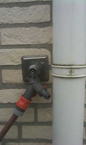

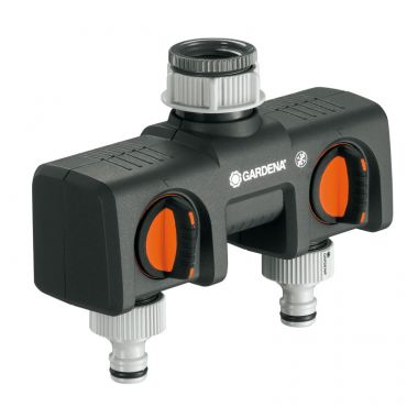

Mijn buitenkraantje zit 5 cm van de regenpijp. Normaliter geen probleem, alleen wil ik nu zowel mijn sproeicomputer als de slanghaspel tegelijk aansluiten met een verdeler en die past er nu niet op. De verdeler is niet bedoeld voor wandmontage, maar ik zou een beugel kunnen maken en gewoon met een flexibele slang kunnen werken. Probleem is dan wel dat die kunststof verdelers niet vorstbestensdig zijn en ik 'm dan elk najaar weer van de muur moet schroeven.
Mooier zou zijn als ik de kraanuitloop naar links zou kunnen verlengen, bijvoorbeeld met een muurbevestigde S-bocht, waaraan ik de verdeler dan gewoon via het kliksysteem kan monteren/demonteren. Bestaat zoiets?

Onderstaand de situatie. In het eerste plaatje de 'oplossing' zoals die nu is maar eigenlijk niet werkt (lekt omdat hij net niet vast genoeg aangedraaid kan worden; de kraantjes zitten aan de achterkant en je kunt er dus bijna niet bij). In het tweede plaatje het systeem dat ik zou willen toepassen. Zoals jullie zien is het de bedoeling dat dit onder de kraan gemonteerd wordt, maar is er geen ruimte voor, tenzij ik de kraanuitloop met een soort gefixeerde S-bocht 10 cm naar links weet te verleggen. Alternatief zou misschien zijn een muurbeugel te maken voor de verdeler en met een flexibele slang werken.

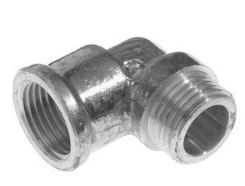

Je kunt ook 2 van deze verchroomde knieen 3/4"binnendraad x 3/4 buiten draad nemen in elkander draaien dan verspingt deze naar voren.
of daar tussen een verlengstuk verchroomd 3/4 in de lengte maten 1 t/m 10cm
Was ook mijn idee.....
